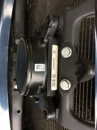

Mein Radarauge, nach momentanem Kenntnisstand mit integriertem Steuergerät (was ich noch bezweifele), A0265452332 HW:04/17 SW:03/49
Da ich allerdings keine Lust habe, das Auge mal blind auszubauen und zu zerlegen würde ich gerne zunächst versuchen weitere Informationen sammeln. Der Königweg wäre, wenn jemand ein ähnlich defektes Teil hätte und es mir überlassen (verkaufen) würde.

Nein, nach meinem Kenntnisstand ist ab Modelljahr 04 das neue System mit flachem Sensor und integriertem Steuergerät verbaut. Mein Sensor ist nicht gewölbt und hat nur einen Stecker, das stützt die Vermutung des einteiligen Systems. Wenn ich allerdings die alten Systeme vor Augen habe, hätte hier mehr eine Revolution als Evolution in Sachen ingetrierter Schaltungen stattgefunden, wenn man dies alles in das kleine Radarauge gepackt hätte....
Bild vom Sensor im Anhang.

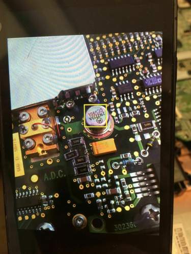

Hallo ich hatte das gleiche Problem und die Lösung war ein neuer Distronicsensor! Jedoch hatte ich die Idee von dir das Radarauge mal zu öffnen und zu schauen was Sache ist! Das Resultat (siehe Bild). Ich kenne mich nicht aus bei solchen Sachen aber der der sich das angesehen hat sagte, dass sich das Innenleben stark erhitzt haben solle und dann durch einen Schlag (wahrscheinlich Schlagloch) sich diese schwarzen Dinger (rechts neben dem A.D.C.) gelöst haben! Wie gesagt ich kenne mich da nicht aus deswegen entschuldige ich mich für diese miserable Beschreibung.
Was noch zu erwähnen ist, ich habe die erste Generation der Distronic, also das getrennte wo sich das Steuergerät im Beifahrerfußraum befindet.
EZ: 07/1999
Auf der Platine sind Messpunkte und zudem kann man mittels UART noch die Software debuggen.
Super! In diesem Bereich sind die bisherigen Grenzen meiner elektrotechnischen Grundlagen erreicht! Dazu müssen wir, wenn ich meinen Sensor ausgebaut habe mal reden. Wenn hier nicht auch die Teile offensichtlich lose sind....

Hm irgendwie bekomme ich Bauchschmerzen, wenn jemand, der da nicht wirklich fit drin ist und weiß was er tut, per drangelötetem UART an der Software eines Abstandsregeltempomaten herumdebugt. Da kann ich wirklich nur hoffen, daß ich auf der Autobahn nicht in der Nähe solcher Autos bin.
Ich würd das lassen, meiner Meinung nach sicherheitsrelevantes Teil. An den Auslösezeiten der Airbags würde wohl auch niemand herumfummeln, der nicht wirklich weiß was er tut.
