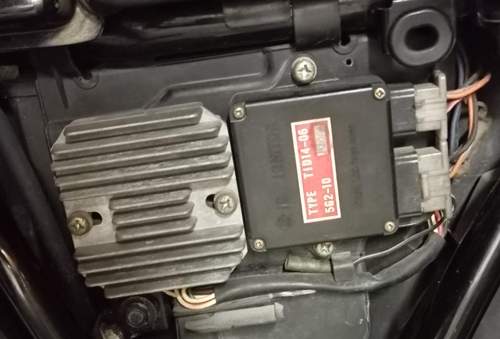

Jetzt hat sich der Verdacht auf defekte TCI natürlich bestätigt.
Beim Ausbau ist mir dann eine fehlende Mutter an der Halterung aufgefallen (die TCI hängt kopfüber am Batteriekasten dran).
Und jetzt kommt der Fehler, der mich fast zum Verzweifeln gebracht hat:
Es war die fehlende Mutter an der TCI.
Warum?
Die TCI hat eine metallische 'Grundplatte, die als Masseverbindung dienen soll.
Durch das (vermutlich während der Fahrt) Abfallen der einen Mutter hatte dien TCI eine schlechtere (oder eben manchmal keine) Masseverbindung.
Das erklärt das Phänomen, dass beim Lastwechsel (mehr Vibrationen) die Kiste einfach ausging und mit Leerlaufdrehzahl losgerollt ist.
Ich habe jetzt noch eine Extra-Massekabel gezogen, selbstsichernde Muttern verwendet und damit hoffentlich Ruhe.
Die neue TCI für 300 EUR aus den Niederlanden kann ich mir also sparen.

Hab mal an meiner XJ650 verglichen, da ist die CDI unter dem linken Seitendeckel neben dem Regler auf Kunststoff montiert!
Der Schaltplan müsste fast gleich sein, die CDI hat eine Metallrückwand zur Kühlung aber kein Masseanschluss, die kommt über den 4 Pol Stecker.
Vielleicht hat sich durch das rumhängen in der CDI eine Lötstelle gelöst, einfach mal öffnen und reinschauen.
CDI XJ 650
Kann man defekte Lötstellen mit bloßem Auge sehen?
Ich werde mal zu Testzwecken mein Massekabel entfernen und dann schauen, ob sie anspringt und losfährt.
Falls ja, ist die TCI wohl unzuverlässig und muss getauscht werden...

Heute lief sie wieder prima, aber erst nachdem ich sie ca. 5 min warm laufen ließ. Vorher war keine Gasannahme. Dann ging sie richtig gut. Ruhiges Standgas und perfekte Beschleunigung bis Vollgas.
Das deutet schon auf eine schlechte Löstelle hin, die dann bei richtiger Temperatur wieder funktioniert...
Morgen kommt das andere Zündmodul und dann ist hoffentlich der Fehler behoben.
