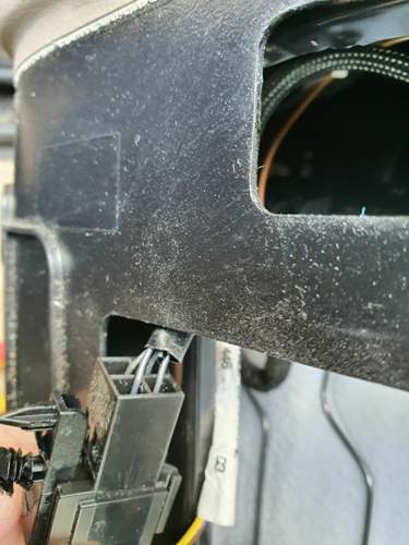

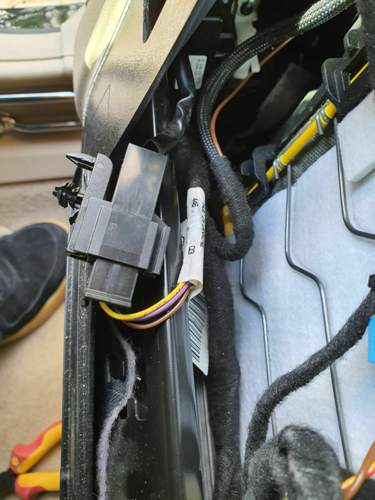

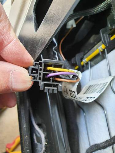

Und hier den Anschlussstecker freigelegt.
Aber es sind 4 Kabel. Was und wo muss ich da messen und überbrücken?
Problem wird sein, dass wenn ich auf Durchgang prüfe, es keinen Durchgang geben wird, wenn der Schalter defekt ist.

Du könntest versuchen Unterschiede zwischen beiden Sitzen messen/vergleichen/herausfinden, ist doch nur ein Sitz defekt, ergo der andere ok.
Quasi, versuchen den Fehler zu umzingeln/einzugrenzen und dann zu eliminieren.
Ich hatte mich gewundert, warum 4 Kabel.
Als ich den Stecker wieder eingesteckt habe, da ist die Kopfstütze etwas nach oben gefahren. Daher die vielen Kabel.
Ich habe jetzt ein Ersatzteil in der Bucht bestellt und werde das abklemmen und die Kontakte bedienen. Dann bin ich sicher, dass ich da nicht noch etwas kaputtmache. Die 30 € sind mir das wert.

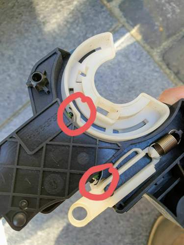

So, neue Erkenntnisse. Das Ersatzteil angesteckt und keine Veränderung. Ich konnte dann messen und feststellen, dass das Teil zwei Microschalter hat. Wenn man am Entriegelungshebel zieht, dann wird mit dem Seilzug der erste Microschalter betätigt. Der gibt dann das Kommando "Kopfstütze runterfahren". Wenn man dann die Sitzlehne nach vorne klappt, dann wird der zweite Microschalter betätigt und gibt das Kommando den Sitz nach vorne zu fahren.
Das Problem muss im Gelenk Sitzfläche / Sitzlehne sein. Da wo wirklich die Sitzlehne einrastet und diese dann bombenfest sitzt. Ein Sensor wird das überwachen und der ist dann wohl defekt. Denn die Sitzlehne verriegelt ja einwandfrei.

Hier das Ersatzteil. Es sind sehr gut die zwei Microschalter zu erkennen.
Unten am Seilzug der für die Kopfstütze.
20200411
Dann weiß man auch endlich wo die Sitzen. Sag mal Bescheid ob du irgendwas an den alten erkennen kannst, was kaputt ist. Wenn die Schalter von innen kaputt sind, kann man da eh nicht viel machen
Die Microschalter sind ok. Und wie gesagt steuern die ja nur Kopfstütze und Sitzfläche.
