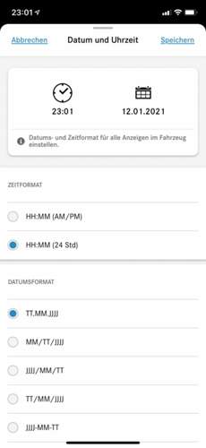

Mit Hilfe der MercedesMe Spezialisten des AH, dem löschen und abmelden der App. Neu laden und einloggen und 24 warten... dann ging es....
Ich habe mich bei der App abgemeldet und dann wieder angemeldet......danach ging es!
Sehe jetzt die Fahrzeugeinstellungen (Ambientebeleuchtung etc.).
