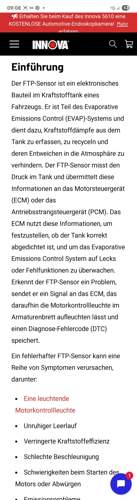

Wenn die gemessene Tankdruckdifferenz nicht passt oder eine vermeintliche Leckage in der Tankentlüftung detektiert wird, dann kann der Tankdeckel theoretisch schon ursächlich sein.

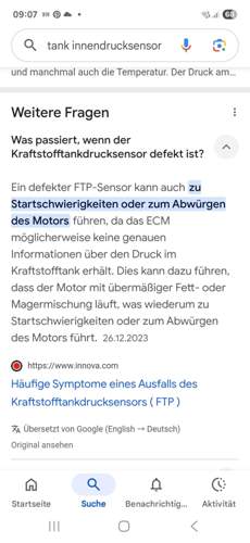

Ob tatsächlich die fehlende "3 mm" Tankverschlussdrehung zum Aufleuchten der MKL geführt hat, kann ich aus der Ferne leider nicht bewerten. Es wäre technisch natürlich machbar, eine Endstellung des Tankverschlusses abzufragen, nur ob diese tatsächlich am Tankeinfüllstutzen verbaut wurde, müsste ich noch prüfen.
Da MB bei Abweichungen von relevanten technischen Vorgaben/Merkmalen, stets auch eine Fehlermeldung im Textformat im Kombiinstrument anzeigt (Z. B. "Tür hinten rechts offen) würde ich bei einem nicht korrekt verschlossenen Tankverschluss und aufleuchten der MKL, zumindest eine entsprechend textlich angezeigte Fehlermeldung (Z. B. "Tankverschluss offen" erwarten.

Bin mal gespannt, ob die Kollegen im Fehlerspeicher einen Eintrag finden, der auf einen unzureichenden Tankdeckelverschluss hinweist.
Auf jedem Fall Dank für das Posten deines Themas, da nur so neues Schwarmwissen generiert werden kann.
