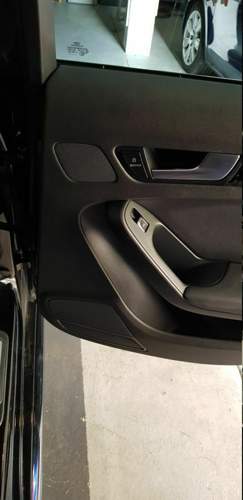

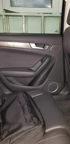

Müssten nicht auch die Steuergeräte an den hinteren Türen identisch sein??
Im Anhang noch zwei Bilder, von der linken und rechten tür..

Das mit der ausgetauschten Tür ist ja echt mies. Das positive ist jedoch du hast den Sensor nicht umsonst gekauft. Hinter den normalen Blenden sind auch nur die normalen Lautsprecher. B&O - Lautsprecher und normale Blenden passt nicht.
@stinkstiefel schrieb am 29. April 2018 um 19:54:59 Uhr:
8K0035411A für den Tieftöner und 8T0035399 für den hochtöner würde das passen? Ist der Stecker einfach kompatibel?
Ist es überhaupt möglich, ein funktionierendes Bang&Olufsen System mit einem nicht BO Lautpsrecher zu betreiben? Ich kann alles wunderbar via MMI ansteuern/einstellen..

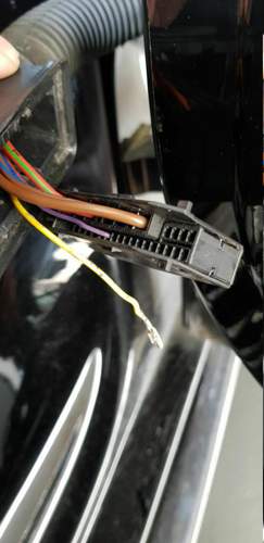

Wo schließt man das Kessy den genau an?
Die Nummern sind richtig. Hinten passen die Stecker glaube ohne was zu ändern. Blenden für hinten rechts 8K0 035 436 A und 8K0 035 410 A.
Vom Sensor Pin1 an Masse und Pin2 geht an Pin3 vom Türstecker. Stecker für den Sensor 4H0 937 702.
