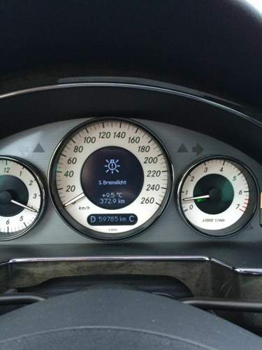

Servus,
ich habe ein Anliegen und wende mich an euch.
Ab und an kommt einmal in der Woche "3.Bremsleuchte" Meldung vom BC.
Nach paar Sek. ist sie wieder weg, oder spätestens nach einem neuen Motorstart.
Davor habe ich mir einen Ultraschall Marder schreck einbauen lassen.
Siehe Bilder.
Angezapft hat er den Strom am Kühler und die Masse im Karosserie bereich verbunden.
Hier ist der o.g. Artikel im Web zu sehen:
http://www.kuk-marderabwehr.de/ultraschallgeraete.html?proddetail=1016
Über eine Antwort von euch würde ich mich sehr freuen.

Funktioniert ja auch. Kontrollleuchten leuchten auch kurz an und aus. Aber wie du meintest sollte ich es trotz Funktion und korrekt über den sicherungskasten angeschlossen wechseln, was ich auch vor habe. Ich verstehe nicht warum der marderschutz Fehlermeldung verursachen sollte, da er über den sicherungskasten angeschlossen wurde? Meine Frage an Dich DB-Driver??
Möglicherweise verursacht das (defekte?) Gerät ja Stromschwankungen (wie z.B. nachgerüstete LED-Nummernschildbeleuchtung), welches vom Bordcomputer dann als Fehler / Ausfall der 3. Bremsleuchte diagnostiziert werden.
Kann z.B. bei einem nicht stabilisierten eingebauten Netzteil (in dem Gerät) vorkommen oder natürlich auch bei einen (nicht sichtbaren u. nicht ständig auftretenden) Defekt.
Das Einfachste: Du klemmst das Gerät nun eine Zeitlang ab und schaust, ob die Fehlermeldungen ausbleiben.
Mit dem Händler, wo Du das Gerät gekauft hast, würde ich die Aktion absprechen.
Sollte das dann tatsächlich der Fehler sein, d.h. sollte es tatsächlich somit dann sicher am Gerät liegen, muß er bereit sein, Dir das Gerät zu tauschen oder es Instand setzen zu lassen (das muss er mindestens lt. der gesetzlichenn Gewähleistungspflicht tun).
Wenn der Fehler auch ohne das angeschlossene Gerät ebenfalls auftritt, dann wirst Du wohl tatsächlich den Weg zum Freundlichen machen müssen. Dann hat es nichts damit zu tn und der Fehler liegt ganz woanders.
