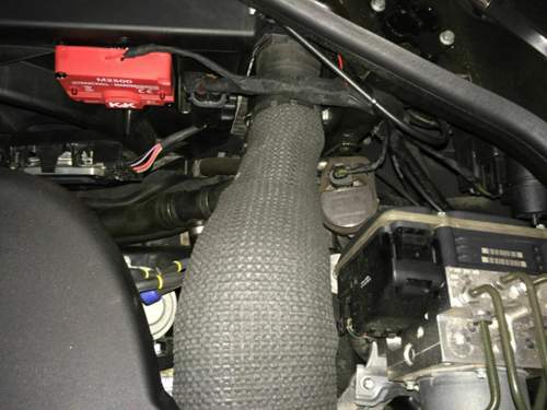

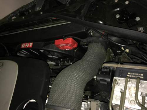

Servus,
ich habe ein Anliegen und wende mich an euch.
Ab und an kommt einmal in der Woche "3.Bremsleuchte" Meldung vom BC.
Nach paar Sek. ist sie wieder weg, oder spätestens nach einem neuen Motorstart.
Davor habe ich mir einen Ultraschall Marder schreck einbauen lassen.
Siehe Bilder.
Angezapft hat er den Strom am Kühler und die Masse im Karosserie bereich verbunden.
Hier ist der o.g. Artikel im Web zu sehen:
http://www.kuk-marderabwehr.de/ultraschallgeraete.html?proddetail=1016
Über eine Antwort von euch würde ich mich sehr freuen.
Vg.
Tuncer

Ich tippe hier mal auf Minderspannung, die der Bordcomputer erkennen will.
Deshalb haben z.B. die Kennzeichenleuchten auch Widerstände verbaut, die Deinem verbauten Ultraschall Marderschreck sicherlich fehlen..
Maßnahmen:
Ich würde zunächst einmal den Massepunkt penibel säubern, an dem das Gerät angeschlossen wurde.
Ebenso die Anschlußöse des Gerätes blank machen u. mit säurefreiem (Batterie)fett 'versiegeln' (das gilt auch für den Massepunkt).
Schlechte Masse sind häufige Ursachen für Funktionsstörungen und gibt Fehlermeldugen.
Sollte das nichts helfen, Strom woanders abnehmen (z.B. Zigarettenanzünder-Sicherung) oder versuchsweise mal direkt an Batterie(pol) anklemmen.
Ist es dann i.O., hast Du den Fehler.
Ich tippe jedoch nach wie vor auf den Massepunkt.

Guten Tag!
Das ist ja gleich mal eine fachliche Auskunft.
Vielen dank, da werde ich die Werkstatt mal ein besuch abstatten, die es eingebaut hat.
Der Hersteller meint, das es am Anschluss liegen müsste.
Bei diesem Auto gibt es ein Fremdstart punkt und sollte dort mit + angeschlossen werden.
Ich gebe dann hier Bescheid.

Guten Abend,
lt. Artikelbeschreibung sind es nur 2ma. und würde sogar weniger, wie die Uhr vom Auto verbrauchen, heißt es.
TECHNISCHE DATEN:
Stromaufnahme ca. 2mA
Dazu bitte ich um kurze Stellungname, dankeschön.
Außerdem war ich bei der Werkstatt zur Sichtprüfung.
Er möchte es gerne über den Schaltkasten oben Rechts im Motorraum anschließen.
Dieser führt zur Batterie im Kofferraum.
Ist dies ok?
Vg.
Tuncer

Anschluß sollte so wie jetzt geplant ok sein. Lt Einbauanleitung steht folgendes geschrieben:
"Anschluss: Pluskabel mit Sicherungshalter an +12V Batterie, Minuskabel an Masse oder Klemme 15"
Den Unterbrecherschalter, den ich beschrieben hatte, kannst Du weglassen bei <2 mA.
Aber eine (Kabel) Sicherung würde ich einbauen (lassen), falls das Gerät mal kaputt geht.
Die so gen. fliegende Sicherung(*) sollte zwischen Batteriepluspol und Marderalarm-Pluskabel geschaltet werden.
(*) = 500mA sollten als Absicherung ok sein.
Ist nur eine zusätzliche, aber sinnvolle Sicherungsmaßnahme für die empfindliche Bordelektrik.
Wie ich schon in der ersten Antwort an Dich geschrieben hatte, würde ich mein Augenmerk verstärkt auf den -(Minus)-Pol des Fahrzeugs richten;
mache/lasse diesen nochmals richtig blank machen u. nach Anschluß des Gerätes die Fahrzeug-Anschlüsse mit Fett o.ä. 'versiegeln'.
Mangelnde Masse ist sehr oft ein Grund für (spätere/schleichende) Fehlfunktionen der Elektrik!
Auf KEINEN Fall Queschverbinder (so genannte 'Kabeldiebe'😉 nehmen!! Viel besser ist es, die Kabel zu Löten und die Lötstellen per Schrumpfschlauch zu versiegeln.
Dann bist Du auf jeden Fall auf der sicheren Seite. Auch in Zukunft.
Noch ein (Zusatz)Tipp: Wenn Du bereits einen Marder im Motorraum 'zu Besuch' hattest, hilft Dir dieses Gerät nur begrenzt. Eine (wirksame) Abhilfe ist ein WC-Stein oder nach der Motorwäsche eine Behandlung mit 'Anti-Marder-Sprays - (s. Link: http://www.amazon.de/s/?...)
, mit welchen Du den Motorraum behandelst. (Alle 2-3 Monate mal WC-Stein wechseln bzw. Spray erneuern).
Auch solltest Du vorher alle (Kot) Spuren beseitigen u. eine professionelle Motor-Wäsche machen lassen!
Am besten im Fachbetrieb, damit die Elektrik keinen Schaden nimmt!
Beide Maßnahmen helfen mit Sicherheit und schaden tut's nicht.
Halt uns auf dem Laufenden, obs nun geklappt hat u. Deine Fehlfunktionen nach Neuanschluß des Gerätes nun verschwunden sind.
