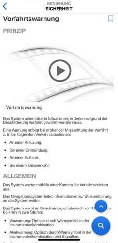

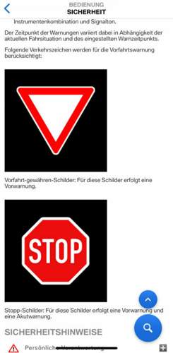

@gs80guenni schrieb am 4. April 2018 um 14:45:10 Uhr:
Noch eine Frage zu der o.g. Aussage vom Jens:
Welche SA wird benötigt, dass Stopp- und Vorfahrtsschilder angezeigt werden?
Ich habe die Verkehrszeichenerkennung, allerdings keinen Spurhalteassistenten oder Abstandstempomat.
Verkehrszeichenerkennung sollte reichen, allerdings kann man diese Funktion ein- und ausschalten.
Vielleicht ist sie bei dir im Menu nicht aktiviert!?? :confused:;)
am 4. April 2018 um 14:13
@gs80guenni
Hi
Kann dir leider nicht sagen womit die Stopschildwarnung und Vorfahrtswarnung mit kommt. Ich habe alles drin was geht und weiß nicht mehr womit die mitgekommen ist
Danke, muss ich prüfen, aber dann würde ich doch auch das Überholverbot und die Tempolimits nicht angezeigt bekommen, oder?
@gs80guenni
Hier noch Fotos aus BA
Heißt dann wohl korrekt Vorfahrtswarnung. :rolleyes:
