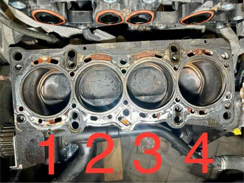

Ich habe aktuell einen Motor zerlegt, bei dem ich euch gerne um eure Einschätzung bitten würde. Ich poste diesen Beitrag in den eher allgemeinen Teil des Forums, da er nicht so sehr motor-/herstellerspezifisch ist und es hier eher auf die allgemeine Erfahrung mit Motorentechnik ankommt.
Kurz zur Vorgeschichte:
Es geht um einen 1,4l 8V Benzin-Motor von Fiat aus 2008 mit ca. 170.000 km Laufleistung.
Schon seit das Fahrzeug damals gebraucht mit um die 30.000 km (?) gekauft wurde (vormals ein Mietwagen bei einer Autovermietung), war es immer nötig, ab und an etwas Öl zwischen den Wechselintervallen nachzufüllen.
In den letzten Jahren kam es schon 2 oder 3 Mal vor, dass die Zündkerze auf Zylinder 4 kaputt ging und entsprechend Fehler abgelegt wurden. Jedes Mal war bei der Zündkerze vorne die Keramik beschädigt bzw. weggeplatzt. Es waren immer hochwertige NGK-Zündkerzen. Aber wie geschrieben war immer nur Zylinder 4 betroffen.
Vor einigen Jahren habe ich eine Druckverlustprüfung durchgeführt.
Bei jedem gemessenen Zylinder kam mal mehr mal weniger Luft aus der Kurbelwellengehäuseentlüftung bzw. dem Loch des Ölpeilstabs.
Bei Zylinder 4 - das ist also der, wo die Zündkerze schon mehrmals kaputt war - kam anscheinend auch Luft aus dem Kerzenloch von Zylinder 3. Komisch war aber, dass es umgekehrt nicht so war, also wenn man Zylinder 3 gemessen hat, schien aus Kerzenloch 4 keine Luft zu kommen.
Einspritzdüsen ok, keine Undichtkeiten o.ä..
Vor einigen Monaten habe ich mal einen CO-Test gemacht, der beim Kühlwasser auch angeschlagen hat.
Da ohnehin bald der Zahnriemen gewechselt werden muss, habe ich jetzt mal alles zerlegt.

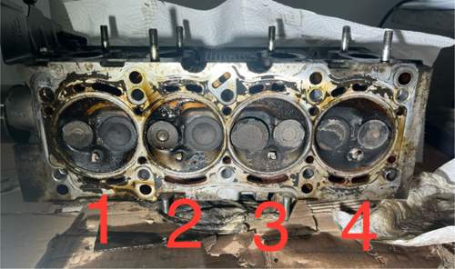

Ich würde gerne mal hören, wie ihr die Fotos anbei einschätzt und wie ihr vorgehen würdet.
Wo seht ihr die Fehlerquelle? Übrigens sieht man auch jetzt wieder bei der Zündkerze von Zylinder 4 abgeplatzte Keramik. Es wäre nur eine Frage der Zeit gewesen, bis die Zündkerze wieder ausgefallen wäre.
Hinweis: Ich habe für die Fotos nichts gereinigt. Daher ist alles etwas ölverschmiert.
Danke für eure Mithilfe!

sieht nach einem Temperaturproblem vom 4. Zylinder aus.
Die Kopfdichtung könnte schlapp gemacht haben. Der Motor weist zwischen den Zylindern Spuren von Übertemperatur auf. Einmal zu heiß, kann die Dichtung Schaden nehmen. Einmal der Schaden, hast du noch mehr Temperaturprobleme weil der betroffene Zylinder die Wärme nicht komplett abführen kann weil der 3. Wärme nachschiebt. Hitze kann auch die Zündkerze killen und schlimmstenfalls auch die Kolbenringe oder sogar den Kolben schädigen.
Mir sind Fälle bekannt wo durch Übertemperatur die Kolben etwas schrumpfen, wodurch die Kolbenringe Klemmen, was zu einem erhöhten Ölverbrauch führt.
Ein Teil des Ölverbrauchs scheint von den Schaftis zu kommen.
Zündkerzen können auch durch ein zu hohes Anzugsmoment inneren Schaden erleiden. Eigentlich sehen die Kolben 2 und 3 eher nach Kerzenschäden aus als der 4..

Zylinder 4 starke Ablagerungen, vor allem auch in der Kerze.
Deutet auf höherem Oelverbrauch hin.
Druckverlust Zylinder 4 kommt aus dem Kerzenloch Zylinder 3, deutet auf undichtes Ventil hin, das der Ansaugtrakt durch die Drosselklappe verschlossen ist und auf der Abgasweg der Kat in leichtes Ausblasen u. U. verhindert.
Strömt die Luft aus Zylinder 4 durch z.B. das Einlaßventil in die Ansaugbrücke, muß diese ja irgendwo hin. Sie nimmt den einfachsten Weg. Ein geöffnetes Ventil bietet sich dazu gerade an. Und von dort durch das offene Kerzenloch nach außen.
Also NW auf Zylinder 4 Zünd OT stellen. Beide Ventile zu, welches Ventil steht bei Zylinder 3 offen??
Ich denke eher das der 4. Zylinder ein undichtes Ventil hat durch abgelagerte Ölkohle am Ventilsitz. Ölkohleablagerung an der Kerze hat zur folge das die Kerze zu heiß wird und dann bricht der Isolator. Die Kerze kann sich nicht mehr selber reinigen weil zu viel Öl oder zu schlechte Verbrennung durch das undichte Ventil die Ursache dafür ist. Der 1. Zylinder sieht ähnlich aus, da ist auch Ölverbrauch. Ich tippe auf verkokte Ölabstreifringe. Dichtfläche vom Zylinderkopf kann ich nicht beurteilen weil das Bild zu weit weg ist. Es könnten Kavitationschäden an der Planfläche sein. Das sind so raue löchrige Flächen meistens um die Wasserkanäle da wird Material abgetragen durch zu altes Frostschutzmittel. Ich würde Ventile alle ausbauen ,Ventilschäfte prüfen, Kolben ausbauen und vermessen inkl. Zylinder, Hohnschliff vorhanden? wenn das noch alles im Sollbereich ist ,dann neue Kolbenringe , Kopf planen, Ventile einschleifen und alle Dichtungen erneuern.

Ich wollte jetzt erst mal alle Bauteile des Zylinderkopfes entfernen, die Dichtfläche reinigen und auf Verzug prüfen und dann mal weiterschauen, was mich erwartet.

Wenn du genau wissen willst wo der Ölverbrauch herkommt sollte man die Kolben anschauen und Evtl. neue Kolbenringe montieren. Zu großes Ventilspiel kann von Ablagerungen am Ventilsitz kommen und dadurch schließt das Ventil nicht mehr richtig.
