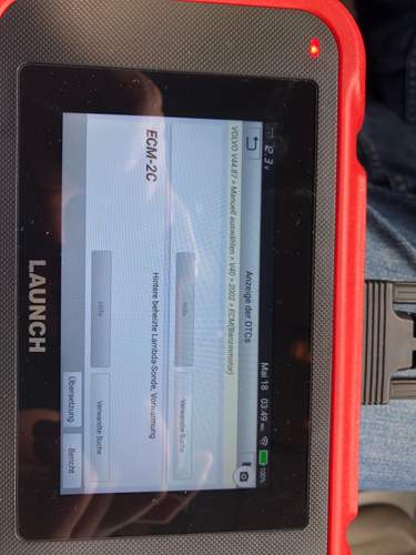

Hi in die Runde,
bei mir taucht seit einiger Zeit die Motorkontrolleuchte auf mit den unten angehängten Fehlern:
Wäre für jeden Tipp dankbar
Noch ein schönen Restsonntag
Gruß Ben
Bild #211525421

Welchen Tipp brauchst du?
Wenn ein Marder die Kabeln nicht durchgebissen hat, dann die Sonde tauschen und gut ist…
Steht doch deutlich.
Gruß Didi

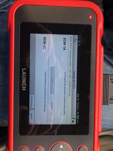

Hab die Sonde schon getauscht
Schon mal geschaut ob die auf einer Sicherung hängt?
Dann schreib alles doch hier rein…
Er hat scheinbar zwei - die richtige getauscht?

Sorry blöd von mir.
Anbei alles was ich gemacht habe:
Krümmer ausgebaut und neu abgedicht, sowie auch die Verbindung zwischen Krümmer und Kat.
Alles perfekt es drückt nirgends mehr raus (hab alles abgedrückt also dicht)
Hintere Lambdasonde getauscht.
Und ja jetzt steh ich da
Gruß Ben
Nach einer Sicherung hab ich auch schon geschaut konnte aber keine finden.
Verkabelung? Vielleicht mal die Vordere checken. Folgefehler? Bin mit dem Motor nicht vertraut aber das wären für mich die ersten Schritte. Vielleicht hängt die Sicherung mit was anderem zusammen. Müsstest Schaltplan checken.
Ansonsten die Verkabelung zum Steuergerät.
Er meckert über die Heizung…
Das musst du checken…
Wie gesagt - nach Marderschädrn schauen..,
Gruß Didi
http://forum.vccn.no/dokumentasjon/Volvo%20koblingsskjemaer/x40/tp3959202_s40_v40_2002_wiring_diagrams_section_3_39.pdf
Als Hilfestellung....
Danke dir.
