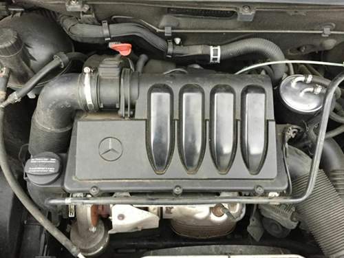

meine B Klasse 180 cdi kommt nicht über 3000 Umdrehungen und die MKL leuchtet. Ich hab vorsorglich das AGR Ventil sauber gemacht, war ziemlich verkokt. Die MKL leuchtet erstmal nicht mehr aber folgender Fehlercode erscheint immer wieder.
P2015 - Ansaugrohr Ansaugkanal Positonssensor/-schalter Stromkreis bereichs-/Funktionsfehler Bank 1a
Der Motor hat immernoch keine Leistung.
Kann mir jemand sagen welche Teile ich hier noch checken muss? Möchte mir gerne den Weg zu Mercedes sparen.

Fragen über Fragen:
-Steht der Fehler nun an oder nicht?
-In welchem Zustand befindet sich das AGR-Ventil ? (Laufleistung?)
-Was / wie wurde das Ventil gereinigt. (Verschleiß ?)
-Macht die Drosselklappe einen funktionstüchtigen Eindruck ? (P2015)
Fazit: Statistisch gesehen, geht beim OM640xxx die Drosselklappe selten defekt. Das AGR-Ventil schon eher. Somit könnte es sich um eine falsche Fehlermeldung handeln. Die Drosselklappe könnte auch auf Grund einer Fehlfunktion des AGR-Ventils zugegangen sein.
Daraus folgt, ohne eine genauere Fehlerbeschreibung läuft da nichts.

Das AGR Ventil hat jetzt 139000 km runter und wurde schon einmal gereinigt. Das AGR Ventil habe ich mit einem Drosselklappenreiniger und einer Zahnbürste gereinigt. Den hatnäckigen Schmutz hab ich mit einem Phasenprüfer rausgekratzt.
Zur Drosselklappe kann ich erstmal nichts sagen. Schau ich mir am WE nochmal an. Der Fehler ist sofort nach dem löschen wieder da. Die MKL leuchtet auch wieder.

139TKm sind wohl das übliche Alter für ein neues AGR-Ventil. Das Reinigen des Ventilkegels bringt nichts. Der ausgeschlagene Ventilschaft ist das Problem. Man kann ihn zwar reinigen, er geht aber schnell wieder zu. Dann klemmt das Ventil. (Das Ventil muss leichtgängig sein).
Fazit: AGR-Ventil austauschen, Drosselklappe auf leichtgänigkeit prüfen und grob reinigen.
Eine gründliche Reinigung des Mischgehäuses ist nicht erforderlich.

hab das AGR Ventil gerade gewechselt. War ein Wahler drinn. Wie du schon sagtest. Problem ist leider nicht gelöst. Der Fehlercode besteht noch immer. Jetzt ist noch einer dazu gekommen.
P1408 - mehr kann das billige Fehlercodelesegerät nicht sagen.
Werde Morgen mal bei Mercedes vorbeifahren. Mal sehen was da raus kommt.

Ich habe ein ähnliches Problem mit meinem W245 (B200, 140 PS).
Das Auto hat nicht richtig Gas angenommen/Notlauf und die MKL ging an. Daraufhin hat die Werkstatt das Luftsaugrohr (Schlauch zum Turbolader) getauscht. Danach wurde der Fehler gelöscht und die MKL ging aus.. Nach einigen Tagen ist wieder die MKL angegangen und nach dem Auslesen wurden folgende Fehler festgestellt:
604.941 CRA 2.0L (System): 2513 Eintrittsöffnung aus, Stellersignale Fehler Permanent
604.941 CRA 2.0L (System): 2514 Heizelement Lüftungsleitung Signalleitung unterbrochen Sporadisch
EOBD (System): P2015 Ansaugkrümmerrohr-Stellungssensor/Schalterstromkreis Bereich/Leistung (Gruppe 1)
Das Ansaugkrümmerohr habe ich selbst ausgebaut und gereinigt. Die Werkstatt tippt auf den Luftmassenmesser (LLM) (A0000942848). Kann man mit diesen Fehlercodes davon ausgehen, dass es der LLM ist? Ich möchte nicht blind tauschen. Und kann man nur diesen Sensor am LLM tauschen oder nur komplett?

Wenn dann LMM (LuftMassenMesser).
Alles andere zu P2015 funktioniert über den "großen Goggel" ganz prima ...
schau selbst ...
https://www.google.com/search?...

Bei "Googel" finde ich sehr viele Fehler zu VW/Seat Modellen. Gilt dasselbe auch für mein Mercedes Modell?
