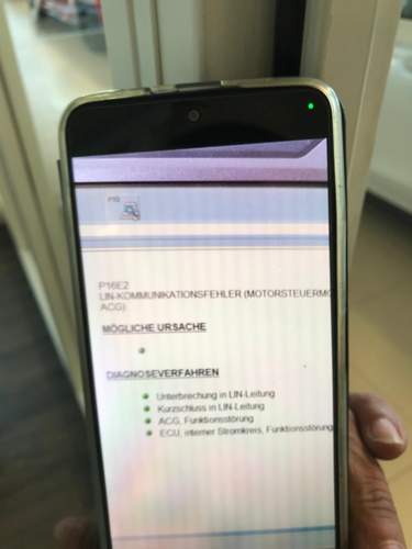

Fehlercode P16E2
Honda CR-V 4 (RE)
Wer kennt den Fehlercode P16Es, siehe Anhang, Honda Händler schickt mich zu Bosch-Dienst!

LIN Bus mmh das kann was komplexeres sein - wenn der Honda Händler nicht alle Diagnose Möglichkeiten dafür hat wird er Dich zum Bosch Service schicken. Kenn mich da nicht aus, aber ist ein Kommunikations BUS zwischen Steuergeräten, Fensterhebern, Klimaanlagen Modulen etc. Hast Du an deinem Fahrzeug irgendwelche Beeinträchtigungen an Komfort Funktionen? Wenn ja würde ich da etz als alter Schrauber erstmal Steckkontakte, Kabel prüfen, alle Funktionen der Komfortgeschichten überprüfen, nicht das ein Kabelbruch, Kurzschluss vorliegt oder Feuchtigkeit drinne ist. So wäre etz mein Vorgehen erstmal.
LIN Diagnose
