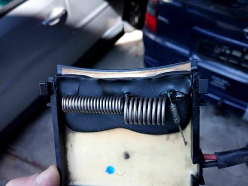

Hallo, haben einen Z18XE... gleichen Fehlercode
Meiner hat einen Lüfter, die Meldung kommt und geht... gibts diese Widerstände nur mit kompletten Lüfter oder hab ichs einfach nur nicht gefunden?
Mfg
Ich hab im eBay einen kompletten gebrauchten Lüfter gekauft. Des is günstiger als das Steuergerät einzeln. Hab 30€ bezahlt. Ach ja, bis jetzt kein Fehler mehr erschienen

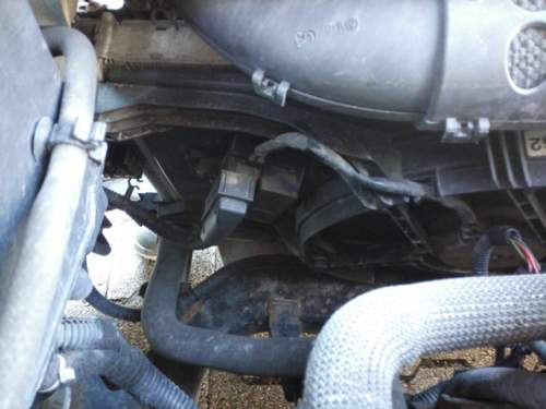

Moin, hab mir einen Vectra C 3.2 V6 zugelegt und hab dauerhaft den Schraubenschlüssel im Display stehen.
Ausblinken ergab 1483.
Ich geh nun auch davon aus, dass das STG für die Lüfter hin ist bzw. die Kontakte nicht mehr die besten sind.
Ich wollte das nun eben mal angucken und wie zum eier geht denn der Dicke Stecker da raus? Es ist kein Bügel oder so vorhanden. Wie ist denn der Stecker da befestigt?
war da noch nicht dran, aber wenn ich mir die Bilder anschaue, würde ich sagen an der Seite wo das Kabel in den Stecker geht , müsste eine Verriegelung sein ... die dürfte beidseitig zu packen und aus dem Sctecker herauszuziehen sein ... quasi in die Richtung aus der das KAbel in den Stecker geht ....
hier so in der Art nehme ich an :
http://www.myobd.de/bilder/edc15_direktstecker/direktstecker_edc15.jpg
