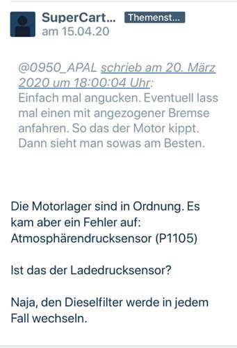

Hallo Leute!
Seit einigen Monaten ruckelt der Motor auffällig im Leerlauf. Gestern habe ich die Motor-/Getriebelager checken lassen und den Fehlerspeicher ausgelesen. Die Lager waren in Ordnung, aber es gab den oben genannten Fehler. Ist damit der Ladedrucksensor gemeint?
Den Dieselfilter muss ich mal eh wechseln, da es schon lange her ist. Vielleicht liegt es auch daran...
Schöne Grüße

Hab mal etwas gesucht. Das scheint der Saugrohrdrucksensor zu sein.
die von den Autodoktoren (Holger) sagte im Video, der würde mit im Luftmassenmesser mit Verbaut sein.
Da ich es selber nicht weiß, nehme ich das jetzt einfach mal als Aussage so hin, ich wüßte auch allerdings nicht, wo der sonst Sitzen soll.
meiner hat nur den ASS (Ansaugluftsensor).
Also ich habe kein LMM aber einen Saugrohrdrucksensor...
Hat man, wenn man einen LMM hat noch einen Saugrohrdrucksensor?

Preislich scheint beides (Saugrohrdrucksensor und Luftmassenmesser) in Ordnung zu sein. Verursachen denn beide Teile, wenn defekt, einen recht vibrierenden Motor?
Schöne Grüße
Wenn das Gemisch nicht stimmt. Klar.
Irgendwann kann die Lambdasonde eben nicht mehr regulieren.
Aber LMM ist doch teuer. Zumindest wenn es ein Markenhersteller ist ( was ich empfehlen würde)
Von daher würde ich den mal durchmessen (lassen) ehe ich den auf Verdacht tauschen würde.

Was meinst du mit messen? Multi-/Voltmeter?
