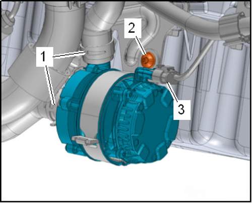

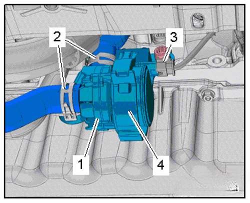

Es gibt 2 unterschiedliche Varianten am besten die Ersatzteilnummer abschreiben.
Variante 1
Variante 2
