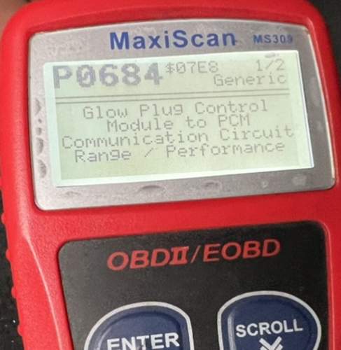

Fehlercode P0684
bin gerade in Kroatien und bei meinem Audi ist die motorkontroll Lampe angegangen.
Hab es bei einem ansässigen Mechaniker mal auslesen lassen, er traut sich aber nicht weiter ran und meinte ich soll zu Audi. Hab aber leider erst einen Termin nächste Woche bekommen könne.
Was hat der Fehlercode zu bedeuten?

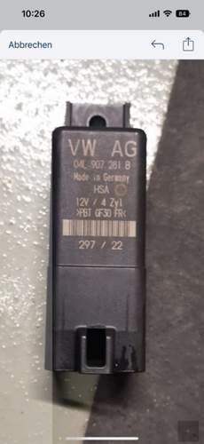

Was hat diese Nummer 297/22 zu bedeuten?
Hab jetzt das neue Relais eingebaut
Diese Nummer weicht aber ab?!
Fehlercode ist gelöscht
Mal schauen ob er wieder kommt.
Hm, keine gesicherte Kenntnis. Vermutlich Produktionsdatum und/oder Produktionsstätte in kodierter Form, z.B. produziert am 297 Tag im Jahr 2022.
Aber alles reine Spekulation.

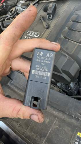

Ist das denn das Teil, das eingebaut war? Ev. schon mal gewechselt?
Wichtig ist, dass die Teilenummer oben (04L ...) übereinstimmt.
Das ist mein altes Relais
Mit der /18
Könnte tatsächlich das Baujahr sein, da mein q5 2018 ist

Das Bild vorher ist aus dem Internet

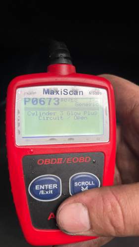

Steht doch da:
- Zylinder 3 Glühkerze Stromkreis offen -
also Stecker überprüfen, Glühkerze durchmessen und nach Ergebnis weiter entscheiden (ev.wechseln)
Mechaniker meint wechseln
Knapp 200€ die 3 glühkerze
Irgendein sensor dran

Es kann aber auch ein Kontaktproblem sein. -> nachmessen
Glühkerzen sind schon ein Verschleißteil. Dank Überwachung bekommst du heute fast alles gemeldet. Früher hättest du die eine defekte Glühkerze nicht bemerkt.
Ich würde vermuten, wenn es nicht zu kalt ist, das du beim anspringen nicht mal unbedingt ein unrunden Lauf bemerken wirst, oder?
Ja, die dritte Glühkerze hat noch einen Drucksensor und ist damit recht teuer.
Bevor ich das Teil bestellen würde, würde ich sicherheitshalber doch mal den Widerstand an der Glühkerze gegen Masse messen, ob der wirklich deutlich erhöht ist. Nicht dass beim Tauschen des Glühkerzensteuergerätes ev. doch das Kabel oder der Stecker einen Schaden erlitten hat.

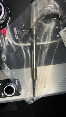

Glühkerze ist angekommen.
Mein Mechaniker wollte sie heute tauschen, ging nicht auszudrehen.
Tips?
Bin am überlegen zu Audi zu gehen um das zu reparieren?!
Allerdings ist auch zur Zeit Keon Fehler hinterlegt.
P.s.: der mechaniker hat darauf bestanden das der motor abkühlt bis zum ausbau?!
Nicht kalt rausdrehen! Besser bei warmen Motor. Vorher möglichen Dreck mit Druckluft ausblasen dann WD40 reinsprühen -> ziehen lassen. (Findest du auch genug Tips bei Youtube)
Bei warmen/ heißen motor getauscht.
Hoffe das es das jetzt war.
Relais original Teil 180€ selbst getauscht
Glühkerze original teil 175€ tauschen lassen 10€
Na geht doch, wärst du bei Audi min 600,- losgeworden. Die anderen Glühkerzen sind ja billiger, fals wieder eine kommt.
