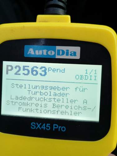

Ich habe im Fehlerspeicher die o.g. fehlercodes hinterlegt.
Glühwendel blinkt und motorkontrolllampe ist an, Fahrzeug im notlauf.
Es ist ein 1.6 TDI 90 ps
Km Stand 282000.
Welche Ursachen können die fehlercodes haben?
Was sollte zuerst kontrolliert/repariert werden?
Hat da jemand evtl schon Erfahrungen?

Für was stehen denn die Fehlercodes?
P0087 - Kraftstoffdrucksensor meldet zu niedrigen Kraftstoffdruck
siehe auch Link hier
P2563 - Fehler im Schaltkreis des Turbolader-Ladedruckregler-Positionssensor
Wenn an Unterdruckanlage und Stromversorgung/Signalleitung kein Befund ist, evtl. neue Druckdose

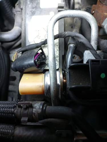

Habe mir das Benzindruck Ventil angesehen,ist das richtig das das Ventil nicht bündig am rail anliegt?
Mir sieht das komisch aus.
Bild hab ich zugefügt.
