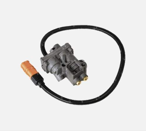

Hallo zusammen , nach kurzer Fahrt kommt der o.g. Fehler immer wieder erneut .
Differenzdrucksensor ist neu , Auspuffklappe gangbar weich .
Besten Dank für Euren Input . Dreh bald durschhhhhh 😅
VG Michel
MAN TGA H80 18.440 BLS 4x4
5 Antworten
Meinst Den Differenzdrucksensor Am Auspuff dann??.
Entweder wird Deine Motorbremse nicht angesteuert, wenn Angesteuert dann misst er den Gegendruck nicht, Kann das Druckmessventil Kaputt sein, Hatte Ich schon Öfters oder Dein EVB-Ventil geht nicht.
Da Müsste Zwischen Turbolader dem Ca 90Grad Rohr und deiner Motorklappe ein Stahlrohr abgegehn ca 20cm zu einem Ventil das Misst den Gegendruck der Motorbremse. Das Kannst Mit Tester Auslesen, Kostet Echt Viel Geld Damals das Kleine Ding. Ansonsten Tester und Parameter auslesen bei Fahrt.
Genau, ich meine den Sensor der kurz bevor es in das Wellrohr geht, am Motor angeflanscht ist und 1 Schlauch reingeht von unten vom Auspuff , der ist schon neu .
Motorbremsventil ist auch schon neu 😂 990€ der Spaß :)
Bild #211637473
Das ist ja Für Den Druckzylinder für die Klappe, das was ich Meine Sitz Drüber und Misst den Druck wo Die Stauklappe erzeugt.
Hab Dir mal ein link reingemacht da Wird es beschrieben ab sec 43.
