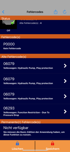

ich habe folgende Fehlermeldung bei meinem VW Golf Plus:
Fehlercode: 06079 und 06293 (ohne MKL)
Auto riecht nach verbranntem Plastik, sobald der Motor läuft (aus dem Motorblock, bzw. eher aus der Getriebeseite). Außerdem blinkt die Ganganzeige während der Fahrz. Letztens ging er in den Notlauf. Am nächsten Tag fuhr er wieder kurz normal. Seitdem wird das Fahrzeug nicht mehr bewegt.
Ich vermute die Getriebe Mechatronik, aber hatte jemand das gleiche/ähnliche Problem und kann seine Erfahrung mitteilen?
KM Stand: 122.000km
Baujahr: 2008
7Gang DSG Getriebe, 1.4 TSI
HSN: 0603, TSN: AMJ
Bild #211576947
