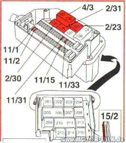

Dann Prüfe noch das Arbeiterreilas 106(2/31) der Versorgt die Sicherung 2. An der SIcherung 2 muss Strom sein sonst bekommt der Spritrelais keinen Strom und Ergo die Pumpe nicht...
Tausche es gegen 107 (ist für die FH und Schiebedach ) und siehe ob sich was tut. 105(2/30) wird benutzt also nicht rausnehmen.
Wenn du den Schaltplan nicht hast gib Bescheid...
Relais-einspritzung
Hat auch keine Auswirkung
Wie gesagt, Motor läuft ohne Relais und Sich. 2
Mal sehen ob ich hinten am Tank was finde
Thomas

Nur damit ich es richtig verstehe: dein Motor springt an ohne das Benzinpumpenrelais und ohne die Sicherung 2? 😰
Dann wurde aber mächtig gepfuscht bei der Elektrik, vermute mal beim Ausbau der WFS...
Denke es bleibt dir nichtst übrig die Kabel von der Sprittpumpe zurück zu verfolgen und versuchen anhand der Schaltpläne das wieder herzurichten. Nicht das es wie bei Aquilla ausgeht...🙄
Cristian
Der Pluskabel ist am Stecker Rot, wird danach aber Rosa (1,4mm² also ein bisschen ordentlicher) und behält seine Farbe bis zum Relais.
Er macht eine Zwischenstation im Megastecker auf der Beifahrerseite (oberhalb des Handschuhfaches) (an Pos 11) und dann verläuft er auf die Fahrerseite in den mittleren Megastecker auch an Pos 11. Danach verschwindet er normalerweise im Relaiskasten (Pos 3 / 87 am Relais).

Genauso ist es, darum suche ich ja auch wie ein Blöder, finde aber keine abgeschnittenen Kabel im Fußraum. Wie gesagt letzte Möglichkeit morgen am Tank nachsehen oder dann nächste Woche mal zu zweit alles nochmal durchmessen
