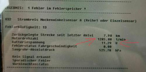

Moin zusammen.
Des öfteren erscheint sporadisch der Fehler Nockenwinkelsensor incl MKL. Der Motor springt ganz normal an, läuft ruhig und ohne irgendwelche Fehler. Man würde nichts merken, wenn die Lampe nicht an ginge. Jetzt hab ich mal am Stecker gewackelt, Fehler gelöscht und bin 20km gefahren, ohne daß der sich wieder gemeldet hat. Fehler ist so nicht reproduzierbar. Liegts also am Stecker, am Sensor oder eher an einer sich langsam längeren Kette. Was sind Eure Erfahrungen?

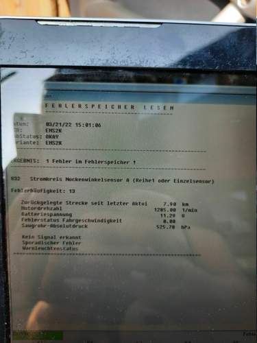

T9. reingesteckt. Und der kommt ja im verriegelten Zustand an. Daher die Frage nach dem Vorgang der entriegelung. Ich hab heute das Ista durch laufen lassen. Es zeigt eine Störung an. Also enen elektrischen Fehler. Plan wird abgearbeitet, die Sicherung ist ok. Leitungen Messe ich morgen durch.

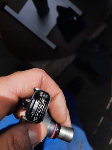

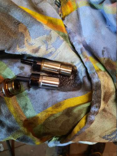

Habe jetzt erstmal alles soweit zerlegt. Den sensor ausgebaut. Es ist kein original sensor. Den hab ich jetzt bestellt. In dem alten sensor sieht es so aus, als wäre da Ölnebel drin. Die Leitungen habe ich durchgemessen. Die sind IO. Die Sicherung 3 (15A) ist auch IO. Ich gehe daher von einem defekten Sensor aus.

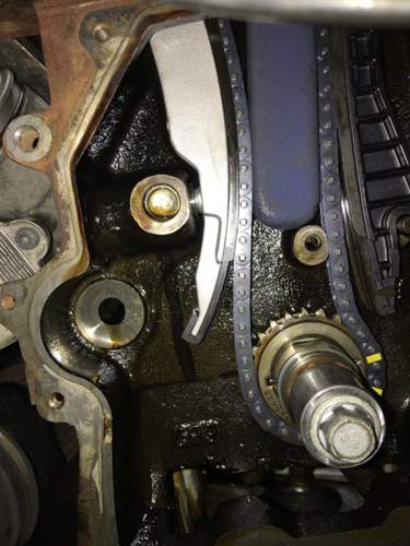

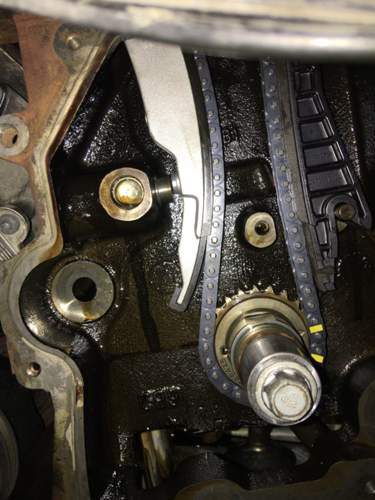

Wie auf den Bildern zu sehen ist, ist der einmal entspannt, also ausgefahren und einmal gespannt, also eingefahren. Ich möchte nur vermeiden, daß ich den im eingefahrenen also gespannten Zustand einbaue (wie geliefert) und der nicht die Gleitschiene Spannt und somit die Kette droht überzuspringen. Ich hoffe du verstehst mein Problem.

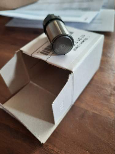

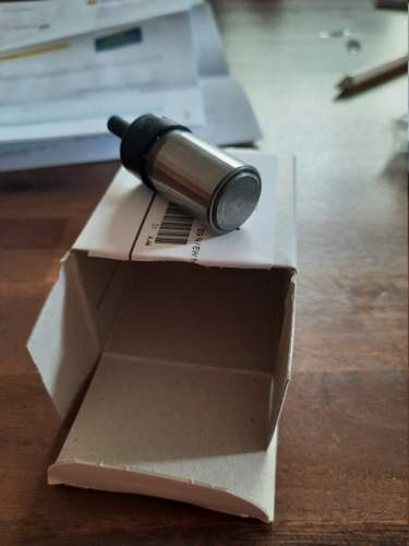

Kettenspanner ist endlich da. Baut man den jetzt so ein, oder muss der entspannt werden vorn Einbau? Irgendwie bekommt man hier keine klare Antwort.
Und nochemal,
Hier ein Bild vom neuen und vom ausgebauten Spanner. Der neue ist nicht vorgespannt. Wenn ich den jetzt so einbaue, habe ich die Sorge, daß die Kette überspringt, weil die Gleitschiene in dem Zustand des Spanners nicht gespannt ist. Wie wird hier vorgegangen? Ich habe nichts diesbezüglich finden können. Aber im Mini2 forum hat den wohl einer so eingebaut und danach lief der Motor vollkommen unrund. Noch einmal die Frage. Muss der neue Kettenspanner entriegelt werden, damit er die Vorspannung hält und bis öldruck aufgebaut ist die Kette gespannt ist?????????
