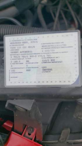

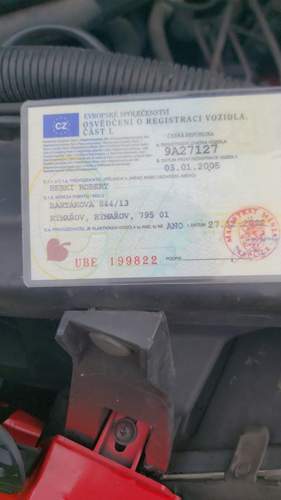

Hallo kann mir jemand helfen habe ein Problem mit eine mercedes vito Baujahr 2005 hier ein Bild wo ich ihn ausgelesen habe und ein Bild vom Fahrzeugschein vielleicht kann mir da auch jemand weiterhelfen was genau die Schlüssel Nummer und so ist Auf dem Schein das Auto hat keine deutschen Papiere der dieselpartikelfilter wurde schon gereinigt problem trotzdem noch vorhanden hat das auto auch ein agr kühler oder ein agr Ventil ich bitte um hilfe

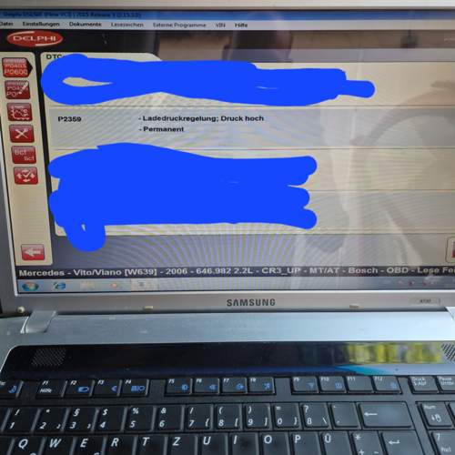

Hallo Zusammen,
seit über einem Jahr habe ich nun an meinem Mercedes Viano von 2006 Om 646 immer wieder Leistungverlust auf längeren Strecken. Das Fahrzeug ist schon über 325.000 km gefahren und bisher am Motor kaum was machen müssen. Also immer noch erster Dpf, Turbo und Agr.
Situation:
Ich Fahre ca 50km. Dann kurz auf 160 km/h konstant gehalten und plötzlich spürbar keine Leistung mehr vorhanden. Dann ging maximal 120 km/h. Mkl leuchtet auf, aber auch nicht immer. Dann tritt der Fehlercode P2359 "Die Ladedruckregelung ist fehlerhaft. Sollwert überschritten" Laut Auslesegerät auf.
Zu beachten ist: Der Turbolader ist ein über Unterdruck gesteuerter VTG Lader. Dieses Problem ist nicht immer so. Ich bin schon mal 100 km Autobahn gefahren und ich hatte keinen Leistungsverlust. Das merkwürdige ist auch, dass ich nur den Motor kurz ausmachen muss und wieder an und die Leistung ist wieder vorhanden. Kurze Zeit später wieder der gleiche Leistungsverlust. Was auch aufällig ist, der Turbolader ist auf der Turbinenseite, also wo die Frischluft verdichtet wird, stark verölt. Schon tropfend.
Wenn ich nur Kurzstrecke fahre, dann ist die volle Leistung fast immer verfügbar. Der Fehler ist so sporadisch, dass man diesen fast nicht wiedergeben kann.
Was ich alles schon versucht habe:
- Ladedrucksensor nach dem Ladeluftkühler erneuert.
- Ladeluftsystem auf undichtigkeit geprüft. Alles dicht.
- Druckwandler erneuert. Hat nichts verändert.
Ich hatte natürlich erst den Turbolader im Verdacht. Ich wollte aber zuerst, alles versuchen bevor ich den Turoblader erneuere. Neuer Turbolader kostet ja nicht wenig.
Hat jemand eine Idee? Kann das der Turbolader sein?
Ich würde mich über eine Antwort sehr freuen.
Vielen Dank
Mfg Towann

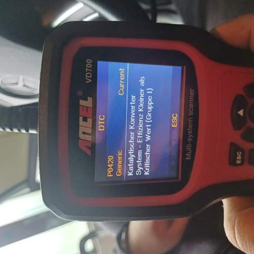

Hallo liebe community
Ich habe mir neulich den Fehler speichern auslesen lassen
Grund gelbe motor kontrolleuchte ging an
Meine Frage ist nun liegt es nun am Kat oder kann es auch das agr ventil oder die Lambdasonde sein?
Wenn es das agr ventil ist wo sitzt es ? Wie beim Diesel unter dem motor luftfilter?
Oder einfach den Kat der ja komplett bis hoch zum Krümmer geht reinigen anstelle von neu kaufen?
Wenn ja wie?
Für Tips und Anregungen bin ich sehr dankbar

Moin Trucker82
Wenn dir der Fehler schon geliefert wurde, warum diesen dann nicht mal einfach über den hilfreichen Google geschoben ?
Link anbei ...
https://www.google.com/search?...
Es könnte auch einfach eine defekte Nachkat-Sonde sein.
Eine Werkstatt kann das herausfinden.
Andernfalls kann es einige Ursachen geben. Angefangen bei falschem Kraftstoff über mitverbranntes Öl, defekter Kat, Riss im Krümmer und so weiter und so weiter…
Also, werkstatt soll sich das anschauen.
Die Spannung der Nachkat-Sonde sollte immer konstant sein. Wenn der Wert der Nachkat-Sonde jedoch pendelt, wie bei der Vorkat-Sonde, dann ist der Kat hinüber.

Klar hab ich das gegoogelt und kam auf die antwort das es halt auch das A: agr ventil 40€ und oder B: die Lambdasonde 50€ sein kann hätte ja sein können das jemand den gleichen fehlercode hatte und es nur das a oder b gewesn ist an Stelle von C: Komplette Abgasanlage 300€ bis 500€
Oder gibt es für Lambdasonde oder AGR Ventil ein separaten Code?
Danke für deine Antwort
Tauschst du einfach die Teile aus, oder versuchst du noch die genaue Ursache herauszufinden?
Ich suche noch nach der Ursache ich werde alles auf Dichtigkeit überprüfen Ruß and den Lambdasonden weist meist auf zuviel Sauerstoff and den Sonden dar
Dann klopfe ich vorsichtig die kats ab um festzustellen ob die keramik im Topf gerissen oder gar verschmolzen ist ( regulieren oder reinigen sinnlos )
