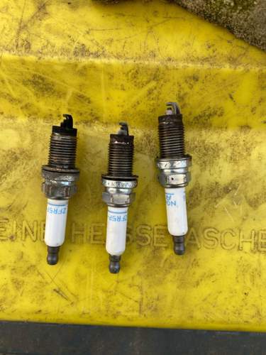

Der Wagen hatte Anfang des Jahres das Problem, dass immer wieder der Fehler P0301 auf dem ersten Zylinder auftrat. Habe daraufhin die Zündkerzen und zwei Zündspulen getauscht, die vom dritten Zylinder war bereits neu. Die Zündkerze vom ersten Zylinder war schwarz.

Zündkerzen

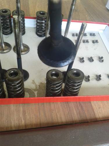

Wenn dieser Motor (1,2L 3 Zylinder mit Steuerkette) einen beginnenden Motorschaden hat, ist meistens auch erhöhter Ölverbrauch im Spiel. Die typischen Schwachstellen bei diesem Motortyp sind erstens die Steuerkette, die sich mit der Zeit längen kann und der zu nah am Motor verbaute Kat, der dadurch über die Zeit Probleme mit den Ventilen verursacht. Bei dem einen früher, bei dem anderen später. Eine Endoskopie der Zylinder und/ oder eine Kompressionsmessung geben Auskunft. Häufig kann man mit einer Zylinderkopfrevision (also neue Ventile) sich noch etwas Zeit verschaffen, manchmal aber sind auch tiefer liegende Bauteile schon beschädigt und der Motor ist dann eigentlich nicht mehr zu retten.
Kompression messen. sollten alle 3 so um die 12 haben. Wie schon vorher gesagt, durch Ölkohle verkrustete Auslaßventile, die mal mehr oder weniger gut abdichten.. Leider muß bei dieser Reparatur der Zylinderkopf runter, und zerlegt werden, ist ein großer, teurer Aufwand.
Außlaßventil
