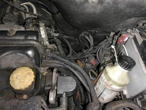

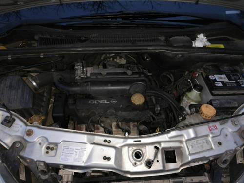

Was is mit Bildern ?
Wovon?
Motor und die " tolle " Motor-Elektrik.
