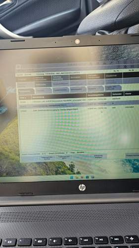

Fehler Meldung 290900 und CD0487
BMW 1er F20 (Fünftürer)
Hallo, ich habe jetzt schon länger Ärger mit meinem 1er 116d ed bj: 2013 er ruckelt beim Fahren als hätte er Aussetzer trotz diverser Neuerungen
Erstmal was gemacht wurde
Ansaugbrücke gereinigt und einlass ventile Drucksensor auch neu
Agr neu
Injectoren neu
Das Auto ruckelt im teillastbereich zwischen 1500 und 2000 Umdrehungen, wenn ich Gas gebe ist nichts wirklich nur bei diesem normalen Geschwindigkeit halten.
Seitdem die injectoren neu sind tritt das Problem nur am Anfang auf nach circa 10 min Fahrt ist alles normal neu sind aber die Fehlercodes die waren davor nicht da es wurden eigentlich alle lernwerte zurückgesetzt. Hab ich etwas vergessen?
Bild #211530731
