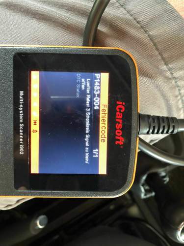

Seit eben hab ich diesen Fehler
Lüfterrelais 3 Stromkreis zu klein offen.

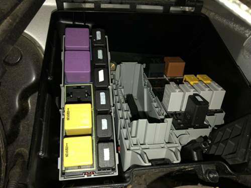

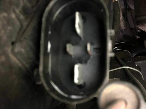

Hänge mal ein Bild an:

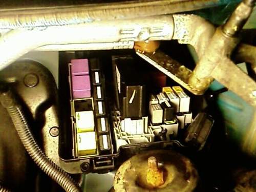

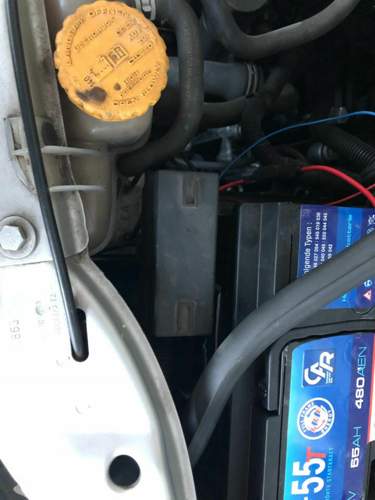

Also in dem Kasten vor der Batterie hab ich nur ein Relais. Das soll was haben?
Du meinst Innenraumlüfter?

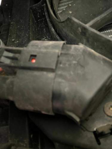

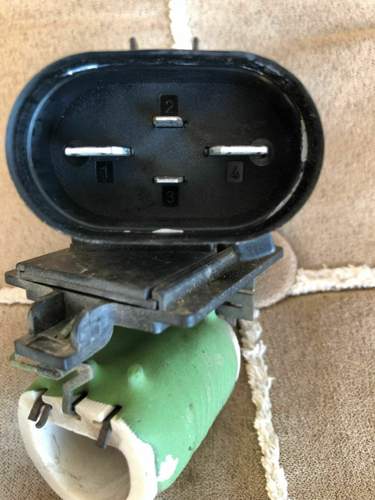

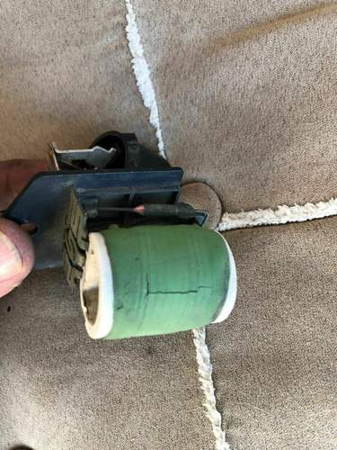

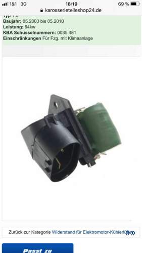

Aber - ist das was ich da geknipst habe nicht das Teil aus dem Netz?
Das ist auf jeden Fall unten am Lüftermotor dran.

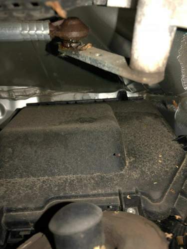

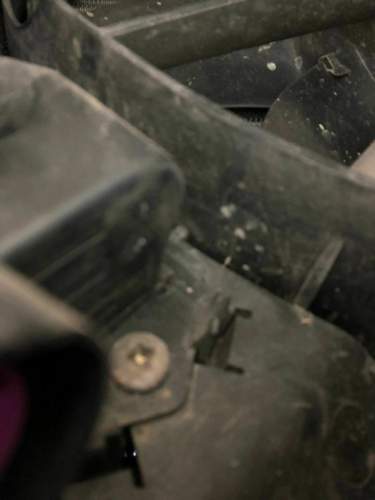

Wo sollen diese Relais sitzen?
Ich habe in dem kleinen Kasten vor der Batterie (also in Richtung Kühler) geschaut. Meinst du den oder den der verschraubt ist. Müsste das BCM sein.

Ich meinte schon den kleinen Kasten VOR der Batterie, wie auf den Bildern zu sehen.
Daß unten am Kühler noch ein Widerstand ist war mir nicht bekannt.
Ob jetzt der Widerstand oder das Relais einen weghaben wird man wohl nur durch messen oder Austausch heraus finden.

Weiß jemand wieviel Stufen der Lüfter hat?
Wenn es 3 sind dann wäre ja die letzte Stufe ohne Widerstand. Dann würde der ja als Fehlerquelle wegfallen. Wenn es Vier sind könnte er es sein, oder?

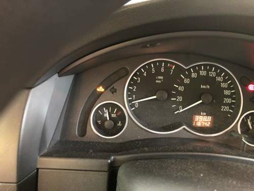

Auto kalt - kein Fehler. Ich fahre das Auto warm und der Lüfter springt nicht an.
Fehler kommt bei 107 Grad Kühlwasser ( ausgelesen)
Wenn ich aber die Klima einschalte springt der Lüfteran und die Temperatur geht wieder runter.
Also sollte der Motor vom Lüfter funktionieren.

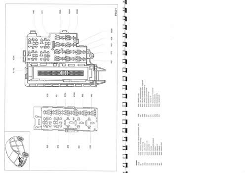

Das müßte dann das Relais K30A sein.
Ein weiteres habe ich jetzt nicht entdeckt.
Schaltplan-seite-51-relaiskasten

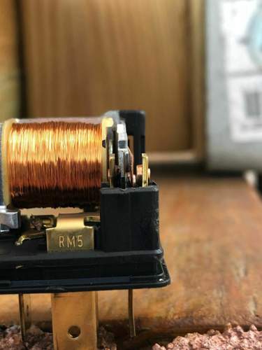

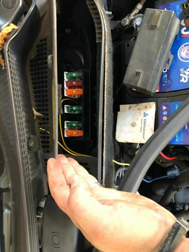

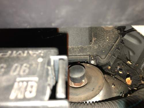

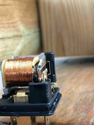

Also an der Frontscheibe sind bei mir nur Sicherungen drinn. Siehe Bild. In dem Kasten an der Batterie ist nur ein Relais das hab ich mal geöffnet. Sieht gar nicht gut aus. Die Kontakte sind ziemlich verbrannt und auch die Position der Kontakte stimmt auch nicht. Hab mal Bilder angehangen.
Werde mir morgen mal so ein Relais besorgen.

Sind das auf dem Bild von dir noch Steckplätze für Sicherungen?
Sorry wenn ich doof frage - aber Strom ist nicht meins.
Der Kasten in der Mitte, das sind "nur" die Hauptsicherungen mit 20 und mehr Ampere.
Die restlichen sind links unter dem Lenkrad.

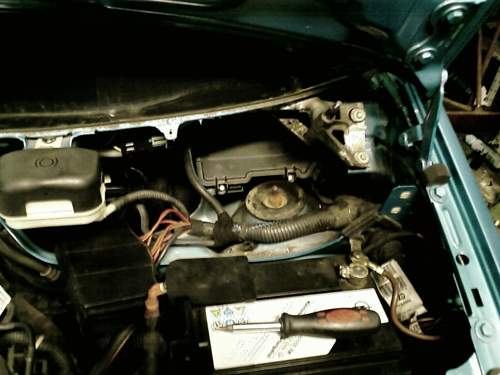

Der Relaiskasten befindet sich rechts hinter der Batterie unter dem Wasserkasten.
Um da gut ran zu kommen muß das Windleitblech und die Abdeckung zum Motorraum hin weg.
Relaiskasten1
Relaiskasten2

Ich hab das Relais in dem Kasten gemeint.
Den meint ihr sicher nicht. Oder?
Ihr meint doch sicher den unter den Scheibenwischern???
