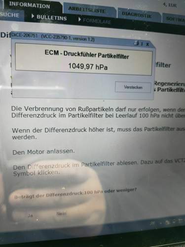

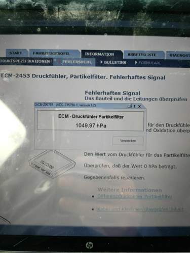

Hallo liebe Gemeinde, mein Auto hat keine Leistung mehr und zeigt die Fehler ECM 2453 und 2452 lässt sich auch nicht Löschen. Habe den Sensor getauscht gleicher Fehler. Habe den Sensor abmontiert und bei laufendem Motor an die Schläuche am Batteriekasten gefühlt, man merkt nix. Angezeigt wird mir ein Wert von über 1049,95 hPa egal ob im Leerlauf oder Motor aus. Der Partikelfilter wurde vor 60.000 km getauscht.. es ist der 2,0D

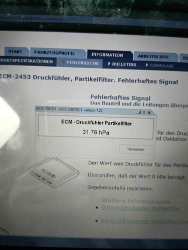

Habe gerade nochmal den alten angeschlossen dieser zeigt im Stand oder Motor aus 31,76 hPa aber auch nicht null

Wenn der Motor aus ist und nur die Zündung an, müsste der Differenzdruck 0hpa betragen...

Ja leider hatte keiner 0hPa sondern der neue 1049hPa und der alte halt über 30hPa.

Sensor von Elektronik abgesteckt über 1100hPa. Und neuer Fehler im Speicher. Sensor angesteckt neuer Fehler weg.
Sensor alt über 30 - 36 hPa
Sensor alt von Schläuchen abgezogen immer noch über 30hPa wie um Stand.
Neuer Sensor 1049 hPa.
An der Klemme keine Oxidation sichtbar mit contactspray eingesprüht alles bleibt beim alten.
Fehler ECM 2452 lässt sich löschen. Ist aber nach.motoranlassen sofort wieder da.
