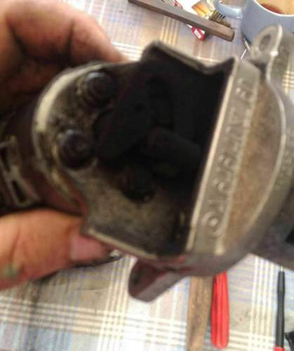

So, habe das AGR ausgebaut und die Kappe entfernt.
Sehr ernüchternd! So viel Ruß!
Habe es gesäubert und wieder eingebaut.
Da kann man wohl nichts machen ausser neu kaufen, oder?
Hinter-kappe-3
Hinter-kappe-1
Hinter-kappe-2
+2
Wenn sich Ruß in der Kappe sammelt ist die Führung ausgeschlagen und die Abdichtung verschlissen.
Ein Reinigen bringt dann nicht viel, nach ein paar 100 Kilometern sieht es wieder genau so aus und das AGR wird wieder schwergängig -> siehe Bilder.
MfG, Helmut

der Fehler 1407 ist in den letzten 1000km noch nicht wieder aufgetaucht. Das AGR scheint der Übeltäter zu sein. Das AGR ist wohl am Hebel über den Ruß gestolpert. Das kommt dann wohl neu.
