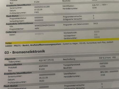

Meine motorkontrolleuchte leuchtet und es werden diese Fehler angezeigt ich bin aber leider Laie und habe davon keine Ahnung wer kann mir weiterhelfen. Es handelt sich um denn 1.2 Liter Benziner
vielen dank
Ps: tankentlüftungsventil wurde wegen defekt gewechselt
Fehlercode 1
Fehlercode 2

@phillip1510 schrieb am 17. Juli 2025 um 20:39:02 Uhr:
vielen dank

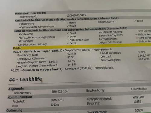

Lambdasonde?
@polo9n123 schrieb am 17. Juli 2025 um 20:45:44 Uhr:
lambdasonde?
wurde noch nicht gewechselt
Alter Langzeit 14% , du hast ein großes Leck irgendwo ansaugbrücke Unterdrucksystem
Lambdasonde würde ich erstmal nicht erneuern, such erstmal mögliche Falschluftquellen ab, eventuell auch eine Defekte Kurbelgehäuseentlüftung, Öldeckel muss im leerlauf leicht angesaugt werden
