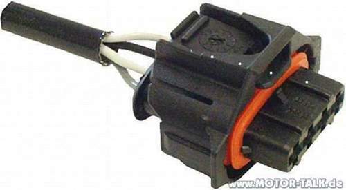

Guten Morgen,
nach Tausch des KWS und des NWS bekam ich Fehler 340 und Fehler 130 mindestens 1 x täglich. http://www.motor-talk.de/.../...ch-austausch-kws-und-nws-t3560635.html
Also habe ich den alten Nockenwellensensor wieder eingebaut - nun ist wieder alles so wie vor Beginn der Austauschorgie, ich bekomme wieder sporatisch den Fehler 130 und die MKL geht an. Man kann den Fehler dann löschen und er bleibt wieder bis zu mehreren Tagen lang weg. Langsam drehe ich durch weil ich nicht weiß wie ich das Problem noch anpacken soll.
Der FOH ist hier auch ratlos, seine Aussage seit 1 1/2 Jahren: "Dass Problem ist, dass die Sensoren nicht ganz kaputt gehen und daher ein solcher Fehler schwer findbar sei! Sie hätten auch solche Fälle gehabt wo es Probleme mit der Abschirmung gab".
Der neue wie der alte KWS scheinen zu funktionieren sonst würde der Fehler sich nicht genauso äußern wie vor der Reparatur. Deshalb lasse ich jetzt den neuen KWS drin, der Fehler muss wo anders liegen.
Ich kann keine Undichtheit am Krümmer feststellen. Wie prüft man sowas zuverlässig - ich habe keine CO-Messsonde.
Am Stecker des NWS ist eine Plastikeinrastnase abgebrochen. Kann das der Grund sein? Der FOH denkt nicht. Gibt es für meinen Motor Austauschstecker?
Den fehlerhaften neuen NWS habe ich zurückgeschickt der Vorgang soll auf Garantie abgewickelt werden. Ich weiß daher noch nicht ob ich einen Anderen oder das Geld zurück bekomme.
Ich werde jedenfalls den nochmals tauschen, führt das zu keinem Erfolg kann ich nur noch die obere Lambdasonde tauschen.
Wenns die Kabellei ist bin ich mit der Sache überfordert. Die Messerei bring ich nicht hin, da dass dann die Suche wie die Stecknadel im Heuhaufen wird. Selbst wenn ich das Kabel finde gibt es für Teile des Kabelbaums Austausch?
Bin nicht im ADAC was soll ich tun wo soll ich mich hinwenden?
Ist einer von Euch vielleicht aus Oberfranken der mir helfen könnte?

so, ich hatte ja versprochen zu berichten wie es weiterging.
Also der NWS-Fehler 340 ist nun fast bei jedem 2. Anlassvorgang aufgetreten. Motor geht jetzt auch mit MKL auf Notlauf (max 4500 U/Min). Zusätzlich nach wie vor Fehler 130 zusätzlich.
Heute Termin beim FOH - wir haben die Kabel vom Nockenwellensensor zum Motorsteuergerät durchgemessen - alles i. O. - neueste Software auf das Motorsteuergerät aufgespielt - die Fehler waren trotzdem vorhanden - Fehler 130 lies sich mit Tech2 nicht löschen - Eigenartiger Weise Notlauf ohne MKL (4500 U/min) - Abgasregelventil geprüft i. O. - Anlernwerte gelöscht - Fehler vorhanden - später lies sich der Fehler 130 auf einmal doch löschen - Motor läuft und springt einwandfrei an.
Der FOH meint nun das Motorsteuergerät müsse ausgetauscht werden, da das Tech2 Werte eine einwandfrei arbeitenden Lambdasonde anzeigt aber das Motorsteuergerät einen Fehler der Lambdasonde sieht. Außerdem könne es nicht sein, dass der Motor in den Notlauf schaltet ohne die MKL zu aktivieren. Ein Undichtigkeit im Abgassystem (Krümmer) würde man hören. Außerdem würde die Lambdasonde das Gemisch fetter stellen wenn Sie durch zu viel O2 es als zu mager ansehen würde. Der Fehler 340 und der Fehler 130 hätten auch miteinander nichts zu tun. Die Kabel des NWS führen die nach Prüfanweisung geforderten Spannungen (5V, < 0,3V).
Man hat den Eindruck, dass unterstützendes Gasgeben beim Starten etwas unterstützend wirkt.
Wir haben den Stecker des NWS zerlegt und die Kontakte kontrolliert und nachgecrimt.
Was meint Ihr, Kurt meinte in einem anderen Thread, dass es am Motorsteuergerät nur in 1% der Fälle läge eher an der Kraftstoffversorgung oder der undichten Abgasanlage.
Was sollte ich eurer Meinung nach als nächstes tun?

Vielen Dank für die Infos und Tipps,
hab jetzt ein Motorsteuergerät in der bucht bestellt - glaub aber ehrlich nicht ganz das, dass dann die Lösung ist - der FOH meint schon
übrigens - die Einspritzung haben wir auch für jeden Zylinder einzeln geprüft alles i. O.
Abgassystem wird ausgeschlossen
Die Sensoren lang ich auch nicht mehr an, da die Karre ja mit den einzelnen Sensoren allein fährt.
Es ist auch unwahrscheinlich dass 3 Nockenwellensensoren unterschiedlicher Hersteller nicht funktionieren.
Der Schlüssel muss mit dem Fehler 130 zusammenhängen.
Vielleicht hat die Lambdasonde einen weg - da sich das Motorsteuergerät abnormal verhält, werd ich dies als erstes wechseln.
Zuletzt hatte ich auch einmal den 130er Fehler ohne 340. Allerdings geht jetzt manchmal nicht mehr die MKL sondern links die Serviceleuchte mit Schraubenschlüssel an. Motor ist dann aber trotzdem auf Notlauf.
VG - werde wieder berichten
