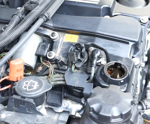

Hallo, ich fahre einen BMW E90 320i. Mein ursprünglicher Motor hatte einen Motorschaden aufgrund einer übersprungenen Steuerkette. Daraufhin wurde der Motor durch einen gebrauchten ersetzt, der allerdings Ölverbrauch und Ölverlust aufwies.
Nach dem Tausch des Ventildeckels ist mir aufgefallen, dass am Motor in der Nähe des Ventildeckels nun eine offene Aufnahme mit zwei Gewinden sichtbar ist. Mir wurde gesagt, dass dort nichts weiter befestigt wird – aber ich bin mir unsicher.
Es sollte sich um einen N46 Motor handeln.
Weiß jemand, ob dort wirklich nichts hingehört?
(Siehe Bild)
Vielen Dank im Voraus!

Woher stammt denn der Tauschmotor? Beim e46 mit N46 Motor ist an der Stelle das Sekundärluftventil angeflanscht, wie das beim E90 gelöst ist, weiß ich nicht. Da sollte zumindest ein Deckel drauf sitzen.
Das sollte zumindest abgedeckt sein....

War mit dem anderen Ventildeckel sehr wahrscheinlich abgedeckt.. Weißt du vielleicht was da eigentlich dran gehört? Bzw. braucht man das was dran gehört?
@derkev schrieb am 5. Juli 2025 um 17:19:18 Uhr:
Woher stammt denn der Tauschmotor? Beim e46 mit N46 Motor ist an der Stelle das Sekundärluftventil angeflanscht, wie das beim E90 gelöst ist, weiß ich nicht. Da sollte Zumindest ein Deckel drauf sitzen.
Hast du vieleicht eine Teilenummer? Und beschädigt das den Motor wenn es nicht abgedeckt ist?

Danke hab ich bereits probiert finde ich aber leider nichts wie z. B. eine Verdeckplatte

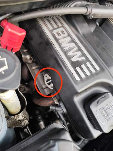

Das sieht auf dem Bild was ich gepostet habe so aus, als wenn diese Lasche direkt am Ventildeckel ist. Ich habe keinen N46 und kann deshalb nicht nachsehen. Vielleicht schaust du aber mal bei dir ob die Lasche evtl abgebrochen ist, oder ob dort nie eine war. Dann konnte vielleicht die Vermutung von derkev stimmen das bei dir evtl Teile vom E46 verbaut sein könnten.
@YETI schrieb am 7. Juli 2025 um 15:35:18 Uhr:
Habe nachgeschaut beim vorherigen Ventildeckel war dort eine Lasche beim neuen nicht, kann man das irgendwie anders lösen als nochmal einen anderen Ventildeckel zu montieren?
