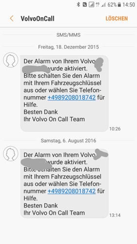

@gseum: wie schon geschrieben ist beides möglich (natürlich nur wenn Alarmanlage verbaut). Wenn die Alarmsirene ertönt gibt es manchmal auch eine VoC-Meldung, aber längst nicht immer. Siehe Bild. Das ist dann sicher nicht der Panikalarm.
Die Meldung habe ich wie man sieht erst bei zwei Fehlalarmen bekommen. Beim zweiten wusste die VoC- Zentrale von keiner Aktivierung des Alarms. Es gab aber auch immer mal Fehlalarme mit Hupe oder Sirene ohne die gezeigte SMS...
