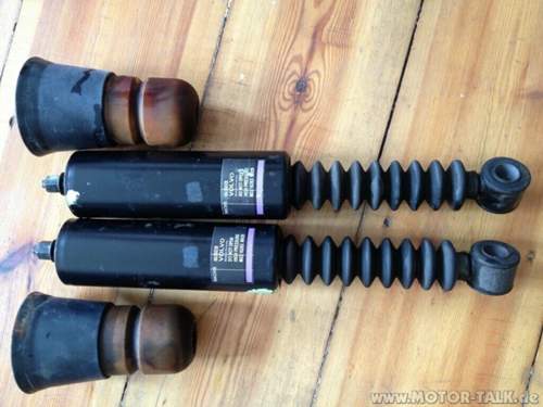

Hallo, mein Elch hängt, ob mit o. ohne Last hinten ziemlich durch. Ich gehe davon aus, das ich die Federn tauschen muß. Wie erkenne ich ob ich Niveaus drin habe o. nicht. Einen schönen Sonntag noch an alle.

Wenn die Dämpfer aussehen als ob sie falsch herrum eingebaut sind hast du Nivo´s
Dann kann es auch an der Pumpe liegen.
So sehen Nivos aus, Balg ist unten
2013-06-16-17-09-28

Eine "Pumpe" haben die Nivomaten nicht. Die arbeiten intern zwar ähnlich wie eine Pumpe, aber das Prinzip ist anders.

Neue Faltenbälge für Nivomaten gibt es laut Volvo nicht, die wollen das du neuen Nivomaten kaufst.
Vom 700er sollte der Balg aber passen, 200er eher nicht.

Kann ich zu 100 % unterschreiben, hab meine gerade erst neu gemacht und passen auch beim 2er
Hier
Japp, habe ich auch gerade durch. Nicht an meinem, aber bei einem MTler...
Bringt aber nur etwas, wenn die Nivomaten noch OK sind. Hängt das Heck, sind es zu 99% NICHT die Federn...

Letztes Wochenende Kurzurlaub an der Ostsee......hin alles OK......Rückfahrt Hund ins Auto (40 kg 😁),
anderthalb Koffer auf die Rückbank, Frau und ich natürlich vorn 😁 und Upppssss die Reifen schleifen am Kotflügel.......absolut häßliches Geräusch....
Langsam weitergefahren und das Heck kam etwas hoch, dass Schleifen hörte auf........Heimreise Richtung Berlin mit 100 und mein Ohr saß ganz hinten😁
60 km vor Berlin Baustelle.....also typisch 100....80.....60 und da war dann bei drei vier Bodenwellen dieses häßliche Krr...Krr.....nächster Parkplatz rechts raus, aber das Heck war wieder etwas höher und der Reifen hatte Luft (235/45/17.....sollen sowieso weg, ist mir zu breit ).
Somit bin ich nun im Bilde, dass ich Nivomaten habe und diese defekt sind 🙁
Ohne Bühne sehe ich beide Faltenbälge gerissen und links verölt...... 210000 km, ich denke der erste Satz, kann man ja eigentlich nicht meckern.....
