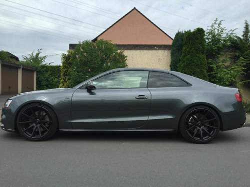

der Wagen von Patrik steht wegen der "Spezialfedern" von Eibach wegen meiner Reklamation die ich nach dem Einbau losgetreten hatte, so schön da. Eibach hat mir dann einen Satz "Spezialfedern" geliefert. Den Umbau musste ich natürlich selber machen. Mit den nachgelieferten Federn sah das bei meinem auch schon gut aus. Ich bin aber ein "Pingelskopf" und da meine "Traumhöhe" nicht getroffen wurde, habe ich dann KW Gewindefedern genommen. Hier hatte ich dann die Freiheiten die ich brauchte, zumal mir der TÜV das Fahrwerk vollkommen Höhenfrei eingetragen hat : "Mit KW Gewindefedern #XXXxxXXX" und das war es 🙂
Eben wegen dieser Freiheiten beim Einstellen der Fahrzeughöhe würde ich jedem die KW Gewindefedern empfehlen. Bei festen Federn ist es immer ein bisschen Risiko was die Höhe und vor allem die Fahrzeugstellung V - H angeht. Bei Eibach ist man heute bei weitem nicht mehr so kulant was den Austausch von Federn angeht wie man es bei mir noch war. Von daher muss dann wirklich alles passen damit man am Schluss auch zufrieden ist.
Sicher kann man mit anderen Federtellern an der VA und den Schlechtwegeunterlagen für die HA noch korrigieren, aber wenn man den Arbeitsaufwand in der Werkstatt bezahlen muss, dann ist man mit den KW Gewindefedern doch besser beraten 😉
Und nein, ich bekomme keine Provision von KW, ich bin nur restlos überzeugt vom dem Konzept und der Freiheit beim Einstellen der Fahrzeughöhe 😉

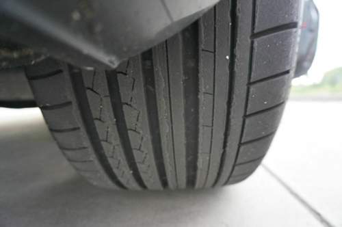

Was das Fahrverhalten meines Wagens betrifft: der liegt dank des Fahrwerks, KW Federn, Eibach Stabis und dem Strebenkreuz an der VA absolut neutral bis leicht Übersteuernd. Der macht auch auf dem Ring oder dem GP Kurs richtig Spaß. Die Grenzen zeigen die Reifen auf die dann schön schmieren ( Bild nach 5 Runden GP Kurs ) wenn man den Wagen "überfährt".

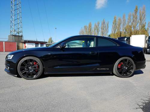

Tüvhöhe mit 21" vorne/hinten 350mm Radmitte - Kotflügelkante
Vorne habe ich noch locker drei Gewindeumdrehungen (ca. 1,5cm) Luft nach unten. Hinten noch mehr als genug.
