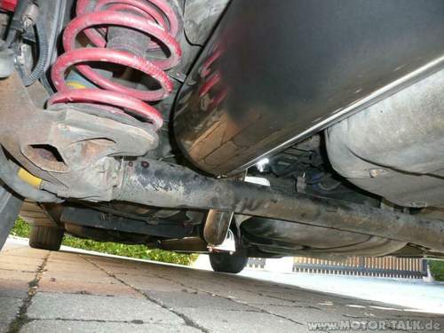

hallo, und was haben die anderen koppelstangen für vorteile? übrigens nur so ein tipp. ich hab bei meinem h&r tieferlegungsfedern eingebaut, danach gabs schöne springgeräusche. ich hab dann auch die die gummilager erneuert, die kugel oder rollenlager(weiß jetzt nicht genau welche lagerart) waren noch ok. zusätzlich zur sicherheit, das die federn nicht mehr springen bei normalen stoßdämpfern, habe ich einen schutz für die letzte windung der feder verbaut, vom vectra c. somit gibt es kein direkten metallkontakt mehr zu der feder, was auch gegen den rost hilft. wird beim vectra, wenn die federn mal brechen, was sie ja gerne tuhen, mitverbaut.
die Koppelstangen aus Metall haben den Vorteil, dass die das HD (= Heavy Duty) Zeichen tragen dürfen. Die Stange ist aus Metall und der Kugelkopf auf beiden Seiten für eine längere Lebensdauer ausgelegt. Hier löst man bei Meyle dies einfach durch eine größeren Kugeldurchmesser. Somit ist die Flächenpressung geringer und der Verschleiß geringer als bei den OEM-Teilen.

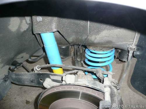

PS: Bei meinen Eibach-Federn (30/30) im Coupe laufen die Windungen an der Hinterachse so, dass diese nicht aufeinanderschlagen können. Die Federn sind locker schon 2 Jahre verbaut und zeigen keinerlei Korrosion.
QP_Bertone_19
ja, das ist das gute an Eibachfedern. Die Windungen sind so konstruiert, dass sie sich nicht "stützen" müssen, um ein ordentliches Fahrverhalten zu erzielen. Trotzdem sind die H&R's unseres Vectras dank den Überzügen (Vorderachse) ebenfalls geräuschfrei. Domlager fahre ich auch die weichen Febi, sowohl mit Eibach Sportline als auch Eibach Pro Kit polterfrei.

Die Aussage würde ich nicht pauschalisieren. Je nach Auto, ist es auch bei Eibach üblich, dass Windungen aufeinanderliegen.
Koreaner
echt? Hab schon unterschiedliche Eibacheinbauten verschiedener Marken gesehen, liefen alle reibungsfrei. Wenn das so ist, haben die Astrafahrer wohl Glück gehabt. Bei den Astra-Vogtlandfedern reiben die HA-Federn übrigens auch aufeinander.
Ja, z.B. in meinem Hyundai Accent hatte ich ein Eibach-ProKit (30mm) verbaut. Da lagen die Windungen auch aufeinander und auf den Federn war an dieser Stelle schon seitens Eibach ein Schlauch aufgeschoben.
Koreaner
ja das problem war, das sich meine gummilager gute 2 cm gesetzt haben, also die alten. ich weiß nicht ob ich die schoner für die federn gebraucht hätte, aber ich bin auf nummer sicher gegangen... ich meinte übrigens die vorderachsfedern.
