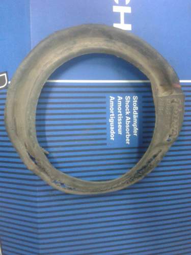

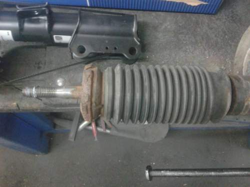

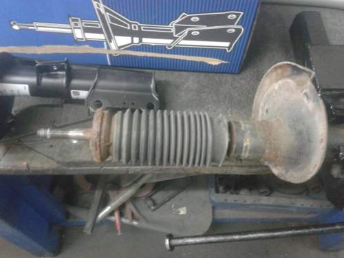

Ich bin jetzt doch noch mal auf eine offene Frage gestoßen. Habe bei Scandix die Domlagerteile plus neue Stoßdämpfer bestellt.
Beim Vergleich der alten Dämpfer mit den neuen ist uns aufgefallen dass der Gummi am unteren Ende der Feder durch ist und beim neuen Stoßdämpfer kein neuer Gummi dabei ist. Ich gehe mal davon aus, dass der auch neu muss oder wird der Sachs Dämpfer etwa ohne Gummi verbaut?
Zum besseren Verständnis gleich mal die Bilder und danke vorab für eure Hilfe!
Foto alter Gummi unter der Feder
Meinst Du die Gummieinlagen der Federteller?
Die gehen recht fix in die Fritten, Verschleissteil - leider.
Die hätten separat bestellt werden müssen, sind nicht Bestandteil vom Dämpfer.
Entweder Nachbestellen , gibt´s auch bei Skandix, oder ...
Sofern das Ding heute noch zusammen muss und kein Gummiteller verfügbar ist, versuch mal Druckluftschlauch in entsprechendem Durchmesser über die untere / obere Federwicklung.
Das Gummi schützt vor Geräuschen, wenn die Feder in den Federtellern arbeitet.
Meine Erfahrung ist, dass die Schlauch-Variante recht lange hält, habe nie einen erneuern müssen.
Das mit dem Schlauch über die letzte Windung habe ich schon vor etwa 30 Jahren praktiziert, besonders bei Golf 1 und bei Tieferlegungsfedern.
Ne Staubkappe / -Manchette wäre schon von Vorteil, ansonsten reibt der Dreck an der Kolbenstange die Dämpferdichtung schnellstens kaputt.
Gooogle mal nach Bildern von Dämpfern, dann siehste etwas klarer.

Original ist ja der Gummischutz vom unteren Federteller UND der Plastikschutz für die untere Federwindung vorgesehen.
Jou, ORIGINAL sind die Gummiteller vorgesehen.😁
Aber was tun, wenn man keine heilen da hat und der Elch schnellstens wieder zusammenoperiert werden muss weil man drauf angewiesen ist?
Genau!
Man kann sowas als Notlösung machen, eleganter sind die originalen Gummiunterlagen, was länger hält ... keine Ahnung!
Den Schlauch habe ich immer über die Federenden geschoben, nicht aufgeschnitten.
Dünn Fett auf die Feder gegen Feuchtigkeit und Rost und weil´s besser flutscht.
Die Jungs von TÜV & DEKRA hatten übrigens nie was dagegen, im Gegenteil.
Und jetzt mal zur Info, damit´s auch keiner in den falschen Hals bekommt:
Beim VOLVO würde ich diese Gummiteller immer gleich als Neuteil besorgt haben,
sofern ich vorhätte, das Federbein zu zerpflücken.
Aber das würde ich machen, weil ich weiss, dass der Elch sowas ab Werk verbaut hat und dass die Dinger verschleissen.
Andere Hersteller haben sowas tolles gar nicht 😛 und sofern kürzere Federn verbaut werden, kann so ein Stück Schlauch über der letzten Federwindung viel Geklapper und Ärger ersparen!😉
So, also wir haben die Schlauchvariante für eine Probe- und heimfahrt heute Abend genutzt. Allerdings Schlauch nur da wo der Teller durch ist.
Läuft einwandfrei. Das rumpeln ist weg.
Morgen hole ich die fehlenden Teile und da wird alles ordentlich verbaut.
