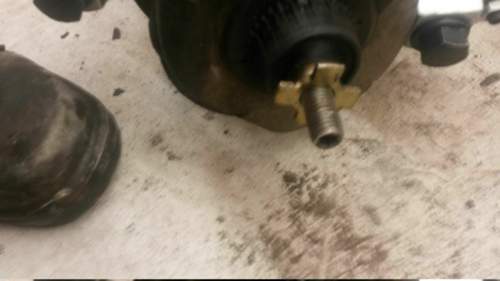

Wollte heute Stoßdämpfer und Domlager erneuern. Ausbau war ja recht einfach. Nur wie zur Hölle bekomm ich die Schraube ab?
20151107-195338
Feder spannen mit Torx gegenhalten und Schraube abdrehen 😁
Wenn das so einfach wäre. Torx gegen halten geht. Ich hab aber eher das ganze Domlager bei 20 % gespannter Feder gedreht... gibt es ein Spezialwerkzeug? Hilft Heiß machen?
Na klar gibt es ein Spezialwerkzeug dafür. Nicht nur von Volvo. Bei passender SW quasi universal.
Die Feder muss schon so gespannt sein, dass diese keinen Druck mehr auf den Teller ausübt.
Ein guter und sicherer Federspanner ist das Spezialwerkzeug...
Oder ganz offiziell so:
http://accessories.volvocars.com/de-de/V70(00-08)/InstallationInstruction/Document/VCC-137090-1/2005/2.4/Manual/default/V70_(00-08)_2005
Also sollte die Mutter bei komplett entspannter Feder recht gut runtergehen . Versteh ich das richtig? Weil hatte es erst so probiert. Domlager frei beweglich. Ging nicht. Anderst aber auch nicht. ..
Oder gibt es Notfall noch ne andere Möglichkeit? Bsp Spezialwerkzeug von de Volvo oder n Trick 17? Nicht das das trotz komplett entspannter Feder Bomben fest ist?
Der Link von mir oben beinhaltet die originale Anleitung, in dieser ist auch jegliches Spezialwerkzeug aufgeführt...
Wenn die Schraube ordentlich fest sitzt, bedarf es halt mehr Kraft diese zu lösen.
Bei Rost hilf Rostlöser. Manche versuchen es auch mit einem Schlagschrauber.
Man kann auch Kanten in eine größere Nuss flexxen, die man dann direkt auf das Kreuz setzen kann.
Wenn der Dämpfer ausgetauscht werden soll, kann man auch das Gewinde einfach abschneiden, aber wahrscheinlich soll nur der Federteller entfernt werden.
Ich bin kein Fan von Spezialwerkzeug, sondern habe lieber allgemein gutes nützliches Werkzeug (Abzieher, Spanner...)...
Aber alles unter größter Vorsicht, eine gespannte Feder ist kein Spielzeug und wenn das Sicherungswerkzeug nachgibt...
Mit ordentlichem Federspanner und Schlagschrauber in der Selbsthilfewerkstatt war alles kein Problem. Nachzutragen wäre, dass es sich empfiehlt, 4 kurze 5er Schrauben einzuplanen. An den neuen Dämpfern sind die kleinen Halterungen für die Gummidurchführungen des ABS- Kabels nicht dran und so müssen diese abgeschraubt werden, was bei festgerosteten Schrauben zur Zerstörung dieser führt. Und am neuen Dämpfer ist es nützlich die Gewindlöcher M5 vorher mittels Schneidbohrer vom Farbauftrag zu befreien. Danke für die bildreiche Anleitung!
