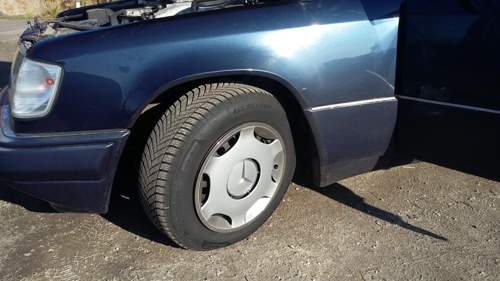

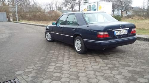

Mein E200 Bj 1995 scheint mir vorn zu tief. Glaube nicht, daß die Vorbesitzerin tiefere, kürzere Federn hat einbauen lasen.
Sind die Federbeine werksseitig höhenverstellbar ?
Ist es möglich, daß die Federn über die 30 Jahre abgesackt sind ?
Wie lang müssen die normalen Federn ( in mm ) im ausgebauten Zustand sein ?

zeig doch mal ein Bild von dem Fahrzeug von der Seite das man mal sieht wie das bei dir aussieht
Der schöne Wagen ist vorn mindestens 2cm zu tief. Im Verhältnis zu hinten wirkt er dadurch zu keilförmig.
Ausserdem ist das Image von " Tiefer und Breiter " nicht passend für ein 124 iger. Das er hier und da aufsetzt
kommt noch hinzu. Er muß vorn höher kommen. Das sich daduch die Strapenlage verändert ist anzunehmen. Die
Frage ist nur, ob im akzeptablen Masse.

hat er vielleicht Niveauregulierung?
So tief sieht der mir gar nicht aus.
Wenn du ihn über die Federauflagen hoch holst ändert sich an der Straßenlage nichts spürbar.
Ich würde aber erstmal herausfinden warum er vorne tiefer ist.
Ist das alles original oder hat da jmd schonmal daran herumgespielt?
Der fährt stabiler wenn Hinterachse leicht tiefer als Vorderachse. Ob die Federunterlagen vorne reichen. Eventuell 1p tiefer hinten rein wenn vorne 4p nivht reicht wenn du nicht Biveau hast.
Nein eine Niveauregulierung hat er nicht. ( zum Glück, denn zu viel Technik kann auch schaden )
