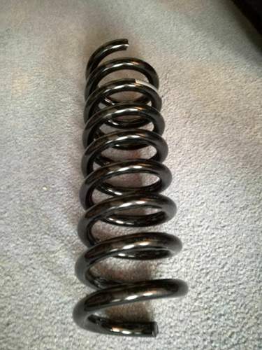

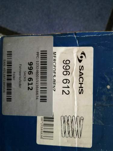

@Baotianracing und @Icho Tollot : Hab die Federn von Sachs anhand der genannten Teilenummer nun per Post bekommen, siehe Fotos. Was mich etwas stutzig macht, ich sehe keine zwei gelben Markierungen und auch ist diese sehr dick (hatte die aktuelle gebrochene wenn ich mich recht entsinne etwas dünner in Erinnerung). Nicht das diese nicht in die Schale unten passt? Was meint ihr dazu?
Danke vorab
Img-20180312-120837-002
Img-20180312-121015-002
Farbmarkierungen sind meines Wissens nur an den Federn vom Freundlichen. Den Aussendurchmesser der Federn ließe sich ja vorher messen.
