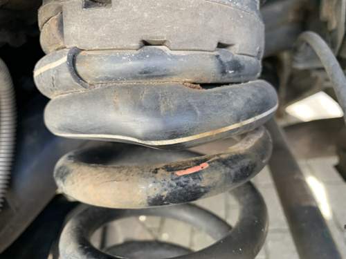

Beim montieren der Winterräder fiel mir die linke hintere Feder auf. Sieht gebrochen aus, oder, siehe Foto?
Sollte man beide Seiten tauschen?
Gibt es eine gute Alternative zu OEM?

versuch mal Blumendraht darum zu wickeln. 😁
der ist günstiger
Immer beide tauschen.
Wichtig dabei du musst den Farbcode wissen. Ich sehe bei deinen Federn z. B. Einen roten Strich. Da sind bestimmt noch mehr und andersfarbige Striche.
Die brauchst du um neue Federn zu bestellen.
Hersteller... , lasse dich beraten beim Teile Händler deines Vertrauens.
So,

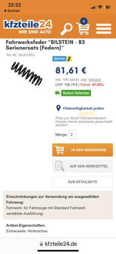

Farbcode ist pink. Hab Ersatz von Bilstein bestellt und die unteren Federteller, weil die beim Ausbau zerstört werden. Der Austausch ist mit dem passenden Federspanner einfach, man muss nicht einmal den Achsschenkel lösen.
Hat jemand eine Empfehlung? Passt z.B. Hesselink FS-3000?

Beim Wechseln der Federn ist mir aufgefallen, dass es nicht mehr die ersten waren. Es waren schon die offenen unteren Federteller drin und Markierungen angebracht. Gehen die hinteren Federn so oft kaputt? Laufleistung ist 171000km, und das Fahrzeug ist sehr gepflegt.
Die Feder war übrigens an zwei Stellen gebrochen.

Das Problem was sich nun aufgetan hat ist, dass die Federn erst Ende Juli lieferbar sind. Zumindest bei MB. Habt ihr einen Tip wo ich diese Federn schneller bekommen könnte? Es müssen keine Originalersatzteile sein, allerdings auch keine Tuningfedern mit Tieferlegung.
Meine Recherchen haben bisher nur Federn von Eibach zu Tage gefördert, die allerdings das Fahrzeug tiefer legen. Das muss nicht sein. Bin für jeden Hinweis dankbar!
Brauchst du die für vorne oder hinten? Ich hatte nur die hinteren gewechselt. Die gibt es von Bilstein als Serienersatz bei den gängigen Internethändlern.
Vorn leider nicht gefunden.
