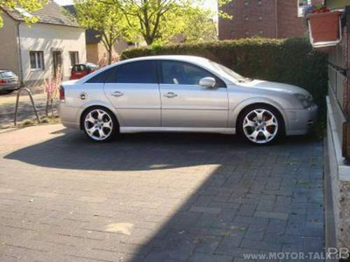

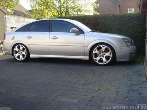

Bilder waren wirklich klein, sorry. Anbei grössere Bilder.
Hatte vorher auch Bedenken wegen der 55 Tiefe vorne, aber so schlimm ist es nicht, an Bahnübergängen musste ich früher auch schon abbremsen. Fährt sich wunderbar, etwas härter als die Serie, aber immer noch komfortabel.
Werkstieferlegung
Kaw-55-40-sportfahrwerk
Ich hab sowieso das Gefühl H&R und KAW schummeln da ein wenig.
H&R kommt tiefer und KAW höher als angegeben.
Wenn ich neber dem OPC mit KAW steh ist der Unterschied vorne niemals 15mm.
Außerdem kommt noch hinzu das ich die Federn erst seit Sonntag drin hab, setzen sich also noch ein wenig.
