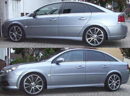

ich habe 55/40 von KAW, anbei zwei Bilder vorher/nacher
Hinten-alt
Hinten-neu
Vorne-alt
schick schick, denkst du das der GTS bei 35 vorn und 35 hinten dann vorne sehr viel höher ist als hinten?

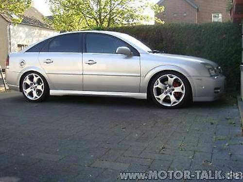

Hab auch noch zwei Foddo´s gemacht :D
H&R 40/40

Der GTS ist bauartbedingt hinten irgendwie immer tiefer, d.h. bei 30/30 oder 40/40 wird er hinten immer tiefer wirken als vorne.

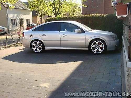

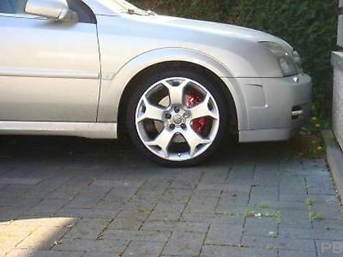

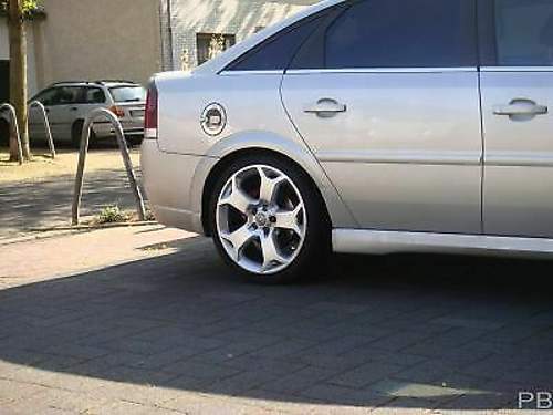

Hier mal im Gesamtbild
Kaw-55-40-sportfahrwerk
Werkstieferlegung

Bissel klein die Bilder :D
Aber ich kenn das KAW 55/40 von nem Bekannten auf´m OPC.
Hat ne dezente Keilform aber vorne wär er mir zu tief.
Ich find die H&R 40/40 Federn gleichen diese umgedrehte Keilform aber ganz gut aus.
