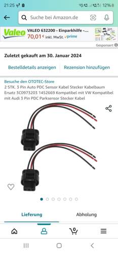

Hallo Meriva B Freunde,
Fehler ist endlich gefunden. Hatte das Auto bei einem Diagnosetechniker. Stecker vom KW Sensor hatten Sie mit einem Y Stück überbrückt und dann waren alle Fehler weg. Also der Stecker ist defekt. Die Pins sehen aber komischerweise gut aus. Den Stecker habe ich jetzt abgeschnitten und suche einen neuen. Weiß jemand, woher ich das bekomme?

Die pins sind defekt. Hab bei Amazon den gleichen Stecker gefunden. Zumindestens sieht er genau so aus. Werde den mal versuchen

Verstehe ich auch nicht, warum der Stecker defekt ist. Ist aber definitiv so.
Hier das Bild vom Stecker Amazon
1000062818
@Isabella1985
Das ist aber für Audi/ VW.
Die haben andere Stecker als GM/ Opel.
Glaube nicht, das der passt.
Sieht aber genauso aus. Wenns nicht passt, könnte ich evtl die Pins nehmen
