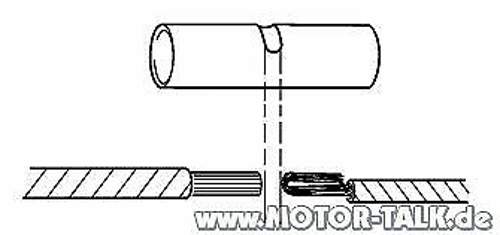

Ich hatte das wie gesagt beim Autokauf auch Fehlermeldung NWS und die stelle bei mir auf gemacht und dann auch schon ein Kabel in der Hand .
Hatte dann die Anleitung von Kurt befolgt und fertig is .
Ich weiß leider nicht ob das damals an meinem Auto beim FOH gemacht wurde ,ausgesehen hat es so weit ganz gut nur war da weder gelötet oder sonst was ,es wurden die Kabel einfach zusammen geführt und mit dem Quetschverbinder verbunden .
Hatte dann auch hier mehrere Beiträge durch gelesen und da wurde immer wieder gesagt das so eine verbindung das Signal nicht sauber weiter gibt .

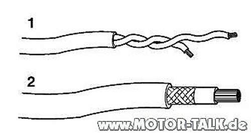

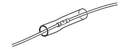

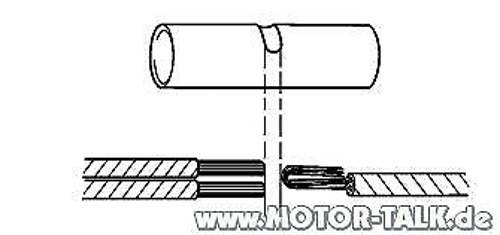

Leitungen zur Signalübertragung sind oft durch verdrillte Leitungen oder mit einem Schutzschirm vor Störungen geschützt. Dieser Störungsschutz muss nach dem Auswechseln oder nach einer Reparatur unbedingt wieder hergestellt werden.
Um den Störungsschutz einer verdrillten Leitung zu erhalten, muss diese die gleiche Wicklungsdichte aufweisen wie die ursprüngliche Leitung, siehe ferner Leitungen für Datenverkehr.
Für Leitungen mit Schirm ist es wichtig, dass der Schirm nicht den Leiter berührt, den er schützen soll, sowie dass der Schirm über die ganze Länge der Leitung unbeschädigt ist und auf der gleichen Stelle und auf die gleiche Weise angeschlossen wird, wie es bei der ersetzten Leitung der Fall war.

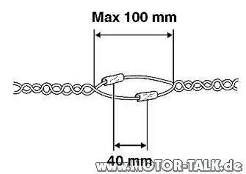

Verbindungen von Leitungen für Datenverkehr
Bei der Verbindung von Leitungen für den Datenverkehr muss die Wickeldichte beibehalten werden, damit der Störschutz nicht beeinträchtigt wird. Im Übrigen geht die Verbindung auf die gleiche Weise vor sich, wie bei anderen Leitungen.
Hinweis! Die Voraussetzungen für die Verlängerung von Datenverbindungsleitungen prüfen, siehe Leitungen für Datenverkehr.
1
Leitungspaare so abschneiden, dass ein Zwischenraum von 40 mm zwischen dem Mittelpunkt der Anschlussbuchse entsteht.
bild-2
Bei den Anschlussbuchsen darf eine verdrillte Datenleitung nur 60 mm auseinandergedreht werden. Insgesamt nach durchgeführtem Anschluss darf die Leitung höchstens 100 mm auseinandergedreht sein.
Hinweis! Nach der durchgeführten Verlängerung darf eine verdrillte Datenleitung höchstens 100 mm auseinandergedreht sein.

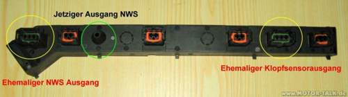

Wie Kurt schon beschrieben hat, verläuft das Kabel vom NWS unterm Kabelschacht und führt dann zwischen den Einspritzventilen Nummer eins und zwei in den Schacht und verläuft dann durch den vorderen Schacht zum STG.
An dem Kabel wurde noch nie dran rum gefummelt. Keine Lötstelle, keine Flickstelle, kein Schrumpfschlauch und auch die Ummantellung ist nicht beschädigt, nicht mal geknickt.

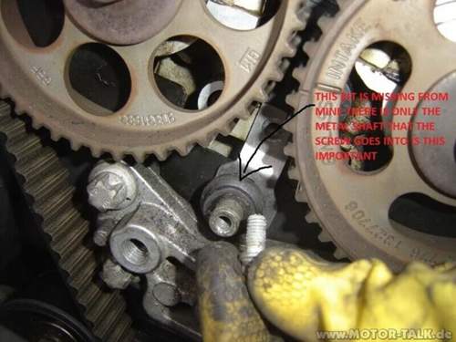

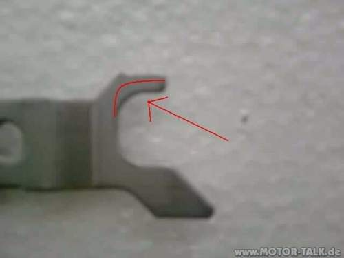

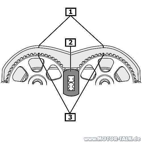

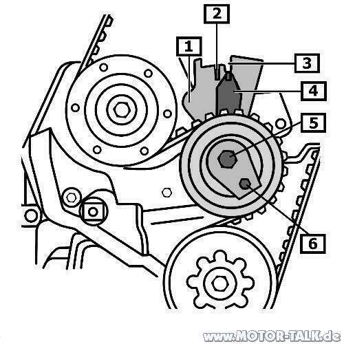

hallo! was mir noch so einfällt,ihr habt ja den zahnriemen gewechselt. könnte es sein das der NW-sensor nicht ganz richtig sitzt an seinem fixierungsblech! evtl.den sensor mal etwas verschieben auf seinem sitz oder das blech etwas ausarbeiten.kann mich mal so ganz dunkel errinnern,das vor jahren das signal vom NW-geber nicht im richtigen zeitfenster zum KW-geber gekommen ist,die signale liefen etwas daneben.hatten das blech etwas ausgefeilt und die lage des sensors korrigiert! würde sagen testen. das foto ist mit dem handy aufgenommen,sorry. mfg  p.s. kann dir zwar nur beispielbilder zeigen(von einem 6-zylinder)-auf dem bild 1 siehst du korrekte signale und auf dem bild 2 siehst du,das die signale nicht in ihrem richtigen zeitfenster arbeiten!gibt ja langsam kein bild mehr!ist die MKL eigentlich aus,wenn du die zündung anmachst oder kommt sie wenn der motor angelassen wird (nach ca 4-10 sekunden)?mfg

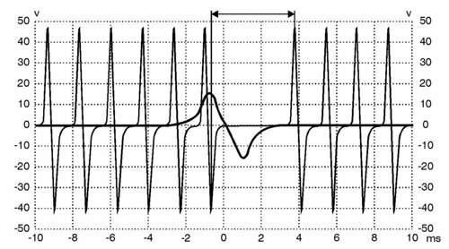

Nw-sensor
Signale-korrekt
Signale-nicht korrekt

Mit dem Blech ist noch ne Idee, habe ja meinen alten Sensor auf Reserve.
Kriegt der Sensor eigentlich Masse über die Befestigungsschraube bzw über das Blech oder reicht die Masse über den Stecker?

mit dem ausschleifen hat leider auch nichts gebracht. Sobald ich den Sensor etwas verstelle bleibt die Kontrolllampe dauerhaft an. Positioniere ich sie in der Mitte, bleibt sie für ein paar Sekunden aus.

guten morgen! abschleppaktion und motorumbau ist erledigt(c20let,phase 2),wir haben den motorblock gewechselt,alter motorblock ist schon wieder im reperaturstatus,aber diesmal mit verstärktem pleuel.zum glück nur ne lagerschale ausgelaufen und ne ölleitung vom turbo weggerissen. jetzt zu deinem problem habe gleich mal nebenbei bei einem zerlegten x20xev gemessen,komme auf folgende werte NW-sensor gemessen von 1+2 10,7-14,7 ohm,2+3 0,4-0,6 ohm und KW-sensor 1+2 10,3-14,3 ohm,2+3 0,3-0,5 ohm,frag mich jetzt nicht ,bitte wo 1,2 und 3 ist.auf alle fälle die werte was du bei deinem sensor mißt solltest du auch am MSTG haben,habe bei mehreren sensoren gemessen,deswegen die werte von-bis,allerdings sensoren,wo siemens drauf stand(keine no-name-produkte)!mess dochmal bitte deinen KW-sensor. haben wegen deinem thema gefachsimpelt nebenbei und sind auf folgende gedanken gekommen a,beim zahnriemenwechsel etwas falsch zusammengebaut,probieren ob er wechselseitig nach abziehen von KW-sensor anspringt(wäre NW-sensor intakt) oder NW-sensor abziehen ob er anspringt(wäre KW-sensor intakt),weiß das sind alte kamellen! einer was noch vorbeigekommen ist hatte eingeworfen,er hatte schon den fall gehabt,das das MSTG auf dem spannungsausgang zum NW-sensor irgenwie ein falsches signal ausgeschickt hatte,er hatte es dann zur reperatur geschickt und nach dem einbau des reparierten MSTG lief der motor wieder ohne FC(ist aber auch vor 3-4 jahren gewesen ).er hatte nochmal dort nachgefragt und man hatte ihm gesagt das die frequenz der ausgänge nicht hingehauen hatte(irgenwas denkt er mit 140 kiloherz,weiß er aber nicht mehr genau(er hatte mir noch ein bild geschickt wegen steuerrädern und sensorbefestigung,vielleicht sitzt er ja schief ,spalt vom sensor zum NW-rad und kann das signal vom nockenwellenrad nicht erkennen,er meinte wen du op-com hast könntest du im stand ein stück metall am sensor vorbeiführen und dieses signal sehen,so kahm er damals auf das defekte MSTG). vielleicht ein gedanke.mfg  p.s. vielleicht hatt jemand hier im forum einen gedanken dazu!!!!!!!!!!!!!!!!!
Hw-sensor-gummi
Zahnr3
Zahnr2

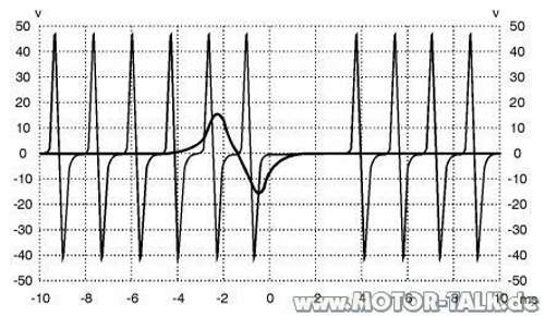

Der Fehler P0340 sagt doch, dass das Signal vom NW-Sensor beim Motorstart nicht zwischen dem 1. und 6. Signal des KW-Sensors liegt. Darauf folgt: entweder Kurzschluss der Signalleitung gegen Oszilatorleitung, oder Kurzschluss gegen Masse oder eine Stromkreisunterbrechung. Auch kann die Zuordnung von KW-Stellung zu NW-Stellung nicht korrekt sin. Soll heißen: die Steuerzeiten stimmen nicht. Die obigen Bedingungen müssen mindestens 3,5 sek erfüllt sein, dann geht die MIL-Lampe an.
Während des Warmlaufes wird die Drehzahl auf 4500/min gegrenzt, die Zündung um 12°KW nach spät verstellt und die Klopfregelung gesperrt. Im Betrieb läuft der Motor ohne Einschränkung weiter.
Die Betroffenen Klemmen sind: 13, 31, 32, 29.

ja.reinhard ich denke mir ja auch das es irgenwie im zusammenhang steht mit dem zahnriemen,deswegen auch die bilder. es ist halt etwas mist das dieser FC bei opel nicht weiter definiert ist ,es gibt ja viele fehlerbeschreibungen in diesem zusammenhang !  P0340 Motordrehzahl  fehler
