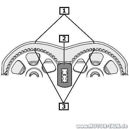

Räder
110 Nm
Ausbau:
Motorabdeckung(en) ausbauen.
Ausbau Aggregateriemen
Fahrzeug anheben.
Unterfahrschutz abbauen.

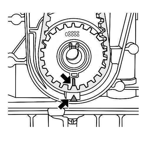

Schraube(n) - Schwingungsdämpfer ausschrauben. Schwingungsdämpfer ausbauen.
Elektr. - Steckverbindungen trennen. (Leitung zur Seite legen)
Zahnriemenschutz ausbauen.
Motor auf OT-Markierung des ersten Zylinders stellen. (Pfeile)
(siehe Abbildung 1)
Abbildung 1
OT - Markierung(en) (Pfeile)
Markierung muss mit der Bezugsmarke fluchten. (1) (3)
Blockierwerkzeug einsetzen. OE (KM 853) (2)
(siehe Abbildung 2)
Abbildung 2
1 Bezugsmarke(n) 2 Fixierwerkzeug OE (KM 853)
3 Markierung(en)

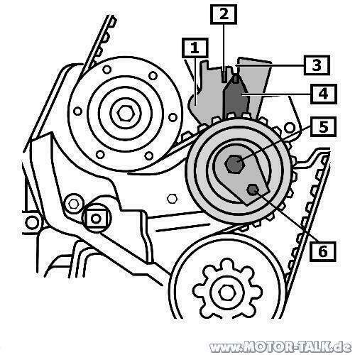

Schraube(n) - Spannrolle lösen. (5)
Spannrolle mit geeignetem Werkzeug im Uhrzeigersinn verdrehen. (6)
Zeiger kurz vor linkem Anschlag. (4)
(siehe Abbildung 3)
Zahnriemen ausbauen.
Abbildung 3
1 Spannvorrichtung 2 Markierung - Zahnriemen gebraucht
3 Markierung - Zahnriemen neu 4 Zeiger
5 Schraube(n) - Spannrolle 6 Innensechskant

OT - Markierungen prüfen, ggf. einstellen. Markierungen müssen übereinstimmen.
(siehe Abbildung 1) und (siehe Abbildung 2)
Beim Drehen der Nockenwelle darf die Kurbelwelle nicht auf OT stehen.
Der Zahnriemen darf beim Auflegen nicht geknickt werden.
Zahnriemen auflegen.
Spannrolle gegen den Uhrzeigersinn spannen. Zeiger kurz vor rechtem Anschlag. (4)
Schraube(n) - Spannrolle festschrauben. (5)
(siehe Abbildung 3)
Blockierwerkzeug(e) entfernen. OE (KM 853) (2)
(siehe Abbildung 2)
Motor zwei Umdrehungen in Motordrehrichtung drehen.
(siehe Abbildung 1)
(siehe Abbildung 2)
Zeiger der Spannvorrichtung muss mit der Markierung "NEW" fluchten. (3) (4)
(siehe Abbildung 3)
Anzugsdrehmoment : 20 Nm
(siehe Abbildung 3)
