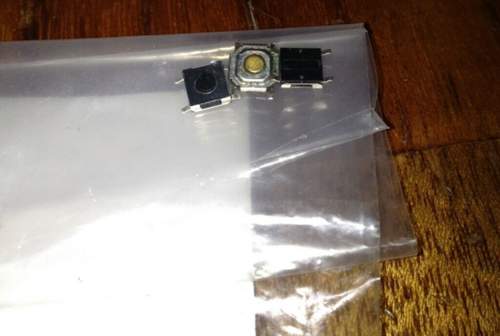

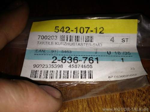

Ich habe das mal gemacht beim 850 TDI meines Schwagers - Die Knöpfe waren eingerissen und da ist Dreck reingekommen. Der Lock Schalter war hinüber, Unlock auf dem Weg ins Nirvana. Habe bei Conrad 2 neue Schalter bestellt und diese eingelötet. Im Amerika 1 Silikon Einlage für die Knöpfe gekauft. Damals (halbes Jahr her) waren keine FFB im Ebay oder halt Mondpreise..
Schalter bei Conrad?
aber weiter an der Platine nicht gearbeitet?
bei meiner ist kein Dreck zusehen,hast du das mal durch gemessen ?
Alf
Ok SMD Taster trifft eher zu 😁

Die sind von der Form her identisch zu den originalen (von den Maßen her). Vorher messen wie die alten verlötet waren .
