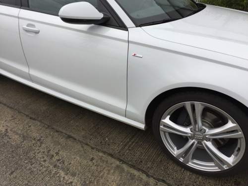

ich nutze mal dieses etwas ältere Thema um Meinungen zu einer Lackierung zu bekommen. Bei meinem Fahrzeug wurden kürzlich der Seitenschweller und die beiden Seitentüren vollständig lackiert. Farbe ist Gletscherweißmetallic.
Mir fällt ein Farbunterschied an der Beifahrertür auf. Die hintere Seitentür passt farblich super zum Seitenteil. Was meint Ihr. Bei der Abholung hätte es in Strömen geregnet. Anbei zwei Fotos.
Gruß Olli.
Auf den Bildern sehe ich das auch so, wie es in echt ist, weißt nur du.
Musst du wohl nochmal hinfahren und mit dem Lackierer sprechen.
Nö die Farbe passt nicht . Hilft nur eins , nochmal hin und Reklamieren. Es kommt schon mal vor wenn man nur nach Farbcode anmischt und bei Kunstlicht lackiert .Auch im Finish wird es nicht aufgefallen sein weil da auch mit Kunstlicht gearbeitet wird .
Ok vielen Dank, dann werde ich nochmal zum Lackierbetrieb fahren.
