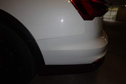

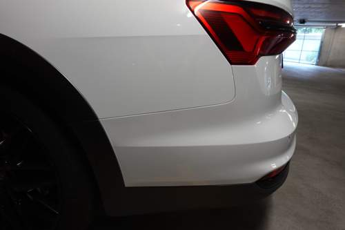

Nachdem mir einer in die Heckstosstange gefahren ist, wurde die komplett neu lackiert. Gemäss Aussage des Autolackierers ist eine Farbdifferenz unausweichlich da anderes Material usw. (War ja ab Werk nicht so)
Es handelt sich um die Farbe Gletscherweiss.
Ich will in die Runde fragen ist dem so?
Im Anhang sind 2 Fotos 1x mit Blitz und 1 x ohne Blitz fotografiert.
Danke im voraus für euer Feedback.
Ohne Blitz
Mit Blitz

Die Aussage, dass bei unterschiedlichen Materialien, Karosserie Stahl, Stoßstange Kunststoff, Farbunterschiede unausweichlich sind, aber bei dir ist es schon sehr stark
Würde ich nicht akzeptieren, soll er nachbessern

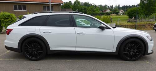

Wie sieht es vorne aus?
Also bei meinem S1 in Gletscherweiß wurde die Heckstoßstange auch vom Autohaus nachlackiert. Ich sehe keinen Unterschied zum Rest des Fahrzeuges.
Bei dir fällt es mir schon auf.
Das würde ich nicht mehr akzeptieren. Es ist eindeutig eine andere Farbe.
Der Lackierer soll sich sein Lehrgeld wiedergeben lassen. Diese Ausrede ist nicht zu akzeptieren.

Hatte das gleiche Thema und die gleiche Ausrede. Am Ende stellte sich heraus, dass man sich bei der Anmischung der Farbe vertan hatte. Das sollen sie nochmal nachbessern. Wichtig ist, dass sie das Auto mit zum Lackierer geben. Oft wird nur die Stoßstange zum Lackierer gegeben. Für den ist es aber wichtig auch das Auto da zu haben.
@Lukas2014 die Frontschürze hat noch die Werkslackierung daher kein Farbunterschied.

Fakt ist, das "Weiss" ...egal in welcher Bezeichnung...einfach eine "bescheidene" Farbe ist und es sehr schwer ist, diese wieder 100%ig hinzubekommen.
Wie schon geschrieben, wichtig ist für den Lackierer, das er die lackierte Nuance vom Restfahrzeug übernehmen kann...bzw direkt an den angrenzenden Teilen seine Farbkarte anhalten kann.
Gerade Audi hat schon länger ...ich nenn es mal Schwierigkeiten...die Stoßstangen in der gleichen Nuance ans Auto anzubauen, das der Farbton des gesamten Autos gleich ist...
Hier ist mit Sicherheit die Nuance "dunkler" lackiert worden...
Im guten Licht mit dem Lackierer + seiner Farbkarte direkt am Fahrzeug abgleichen, was am besten zu den Seitenwänden passt...

Das stimmt aber sorry, das ist der Job eines Lackierers.
Den Anspruch, das hinzubekommen, sollte er schon haben, wenn er was auf sich hält.
Und sicher hat er das komplette Fahrzeug gehabt, wenn nicht hätte er es eben verlangen müssen, da kann ja der Kunde nix dafür.

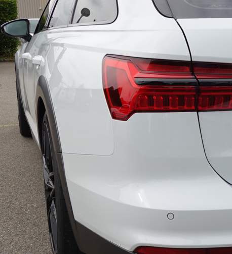

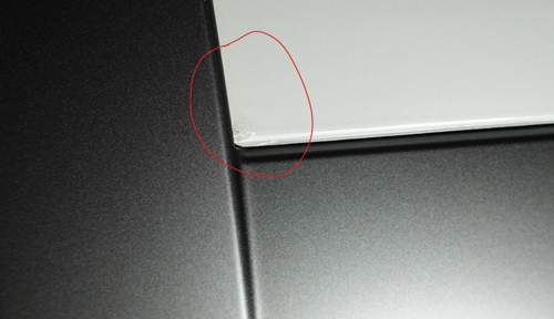

Hallo zusammen
Der Lackierer war im Besitz des ganzen Fahrzeugs, somit hätte er die Farbe abgleichen können.
Der Betrieb wurde mir als Partner Lackiererei der Versicherung sozusagen empfohlen.

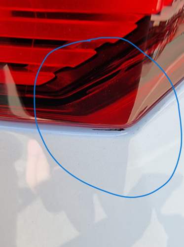

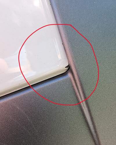

Leider ist das schon der Zweite Versuch der Lackiererei, da beim ersten Versuch div. andere Mängel vorhanden waren (kleine Auswahl der Mängel siehe Bilder). Auch beim ersten Versuch war eine gewisse Farbdifferenz sichtbar.

Sowas, wie auf den Bildern des 1.Versuchs abgebildet ist , wäre früher und auch heute nicht an den Kunden rausgegangen!...
Für mich sieht's aus, als wenn Klarlacknasen stumpf mit einem Cuttermesser abgeschnitten wurden und/oder beim Versuch, die Ecken aufzupolieren, schlicht durchgeschliffen wurde.
Ich würde sagen, da ist ein schwarzes Schaf unter den Handwerkern dabei...bei großen Betrieben sind da auf alle Fälle 2 Mann verantwortlich...der Lackierer (der die Nasen fabriziert hat) und der Finishmann (der bei der Aufbereitung versagt hat und durchgeschliffen hat)
Wenn die Lackierer wollen, dann können die auch. Ein bisschen nachdruck hilft da schon, aber freundlich bleiben. Hilft immer. Hat bei unseren silbernen Fahrzeug auch geklappt, wenn auch nach dem 2. Versuch. Silber gilt als schwierig, aber es geht. Hier in dem Fall ist das für mich unverständlich, das so ein Ergebnis dem Kunden vorgeführt wird. War das ein VW/Audi-Lackierer oder ein freier Lackierer?
