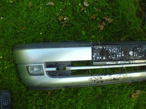

Farbnummer für Silber gesucht
ich habe von einem silbernen Astra so ziemlich alle Teile außer der Karosse. Jetzt möchte ich den Rest meines Autos an die Farbe anpassen (ist ja nicht mehr viel), weiß aber nicht, welche Farbe ich brauche. Vielleicht könnt ihr mir ja helfen. Ich habe noch ein paar Bilder angehängt.
Der FOH konnte mir dabei nicht weiterhelfen und die Suche hat auch nichts ergeben.
Ich bin für jede Hilfe dankbar.

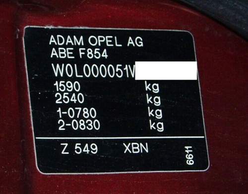

komisch ich habe 2 fc modelle und da steht die nummer nur auf dem schloßträger und nicht auf irgentwelche aufklebern.
die nummer muß auch auf dem typenschild stehen und darf nicht nur auf einem aufkleber sein

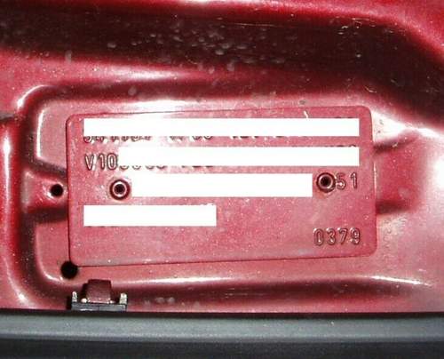

wie du sicherlich auch auf den bildern erkennen kannst ist es ein facelift, außerdem bj 09,96Hallo PC Bastler,
Du schon wieder, war ja klar, Tip von mir, wenn Du keine Ahnung hast, ist es besser mal den Mund zu halten ......... !
Ausserdem scheint dein Astra schonmal nen ordentlichen Frontschaden gehabt zu haben, da das Typenschild mit Nieten ab Werk lackiert war, bei Unfallschäden wird das Schild erst nach dem lackieren wieder aufgenietet.
Schau Dir bitte mal das Bild an, siehst Du was?!
Ach ja, wir haben auch zwei FC Modelle und es ist bei beiden identisch!
Das Z549 ist meine Farbnummer.

PS: Wenn Du das Starsilber hast ist es der Farbcode Z138. Zu dem Symbol an der Seite würde ich eher Cool/Dream sagen. Cool -Klima, Dream - Innenausstattung.

so vieleicht hilft es dir der ganze schloßträger eines fl astra-f-cc bj 08,96
in der komplett ansicht ist rechts ein mitlackiertes schild wo du denkst es sei mein angelbich nachträglich angebrachtes typen schild.
und links das orginal ab werk genietete typenschild mit der serien nummer den achslasten und dem farbcode.
und das war noch nie bei opel lackiert und das wird bis opel pleite ist auch nicht lackiert.
solltes dich mahl richtig aufklären lassen, ich hoffe nur du erkennst den unterschied nun und weis wo rechts und links ist.
sonst kann ich dir auch nicht mehr helfen
ich habe extra noch den orginal unfallzustand angehängt bevor wir den träger getausch haben
Das Schild was der meint ist das Ausstattungsschild, wo die Codes für das Stoffmuster und sonstige Ausstattungen draufgestanzt sind.
MfG Dark-Angel712

so, mein aktueller Stand: gestern eine Dose Starsilber II (Z147) gekauft (auf Starsilber getippt, in einem anderen Beitrag was von II beim 97er Astra gelesen), den Tachorahmen lackiert, Klarlack drauf, mit der Tür verglichen, passt nicht.
Nächster Schritt: Morgen noch mal los, ne Dose Starsilber I (Z138) kaufen und das ganze von vorne. Aber ich gehe auch davon aus, dass das passen wird.
Und bitte: keine Streitereien, ich habe nur die Frage nach der Nummer gestellt, sonst nichts.
In wie fern passt die Farbe nicht, zu dunkel? Wenn ja könnte es daran liegen das eine helle Grundierung verwendet wird und die Blende schwarz ist.
MfG Dark-Angel712
Andersrum, die Blende war heller. Habe die Blende in folgenden Schritten lackiert: zuerst den Kunststoffhaftvermittler drauf, dann 3 x mit dem silbernen Lack drüber und dann 2 x Klarlack. Und dann natürlich trocknen lassen. Von dem her müsste die echte Farbe da gewesens sein.
Ja das müsste sie sein, wenn es anders rum ist dann wird es wirklich die falsche Farbe sein.

Du machst bei dem Silbernen Wagen die Motorhaube auf, dann siehst du neben der Haubenverriegelung eine etwa 50 X 100 mm große Metallplakette, dort findest du den Begriff: " Color "daneben folgt eine etwas längere, mehrstellige Zahl, das ist der " Farbcode ".
Ich habe meinen letzte Woche auch beilackiert, dazu benötigte die Werkstatt allerdings nur die ersten drei Ziffern.Besser ist es aber, die komplette Zahlenreihe aufzuschreiben.
